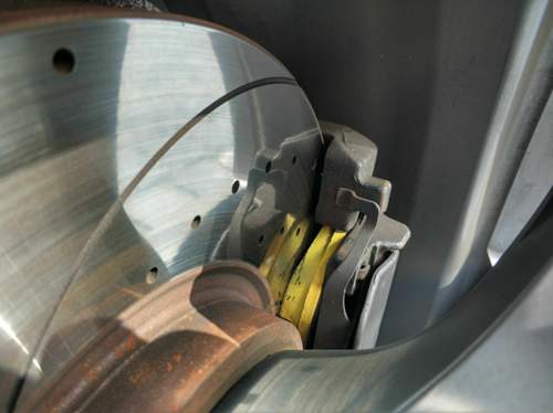

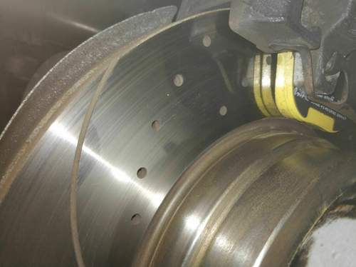

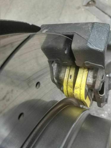

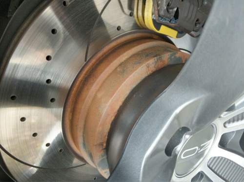

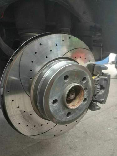

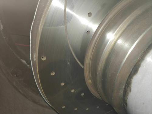

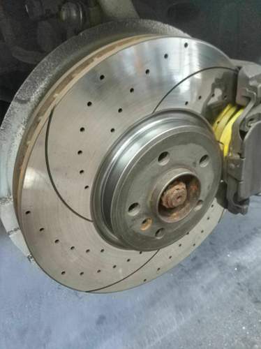

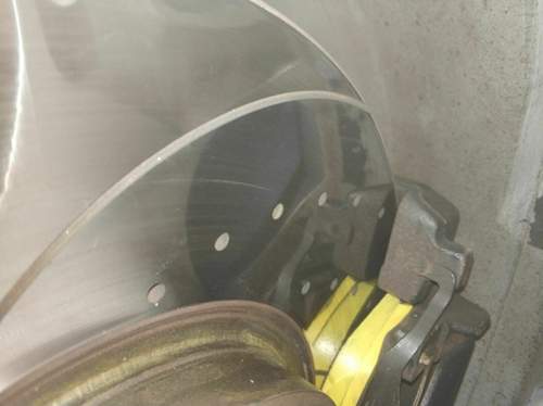

Schönen guten Abend an alle hier ins Forum!
Gestern habe ich den 2. und letzten Teil meiner 100.000 er Km-Revision mit eine neuen Bremsanlage abgeschlossen.
Da es hier im Forum noch niemanden gab der Erfahrung mit Rotinger auf einem X5 hat, habe ich mich dazu entschlossen den Vor-Tester zu machen.
Hier der Link zu meinem Beitrag Teil 1:
https://www.motor-talk.de/.../...g-erledigt-ergebnis-t6333780.html?...
Was wurde gemacht: Bremsscheiben, Beläge, Bremsflüssigkeit mit DOT 4
Bremsscheiben:
- VA 365 mm Durchmesser mit Rotinger HP-Performance (Hochleistungsbremsscheibe mit Carbon) ist verstärkte Ausführung sowie mit Korrosionsschutz Graphit - Bezeichnung 21167HP-GL / T5
- HA 345 mm Durchmesser mit Rotinger Bremsscheibe in Standard-Ausführung mit Korrosionsschutz Graphit - Bezeichnung 21169-GL /T5
Bremsbeläge:
- EBC YellowStuff
Hier noch ein paar Details und Hintergründe:
Warum auf der VA die HP-Performance Scheibe?
Die Scheibe wurde extra behandelt und hat laut Rotinger einen zusätzlichen Anteil von Carbon im Metall. Somit hat die Scheibe eine deutlich bessere Hitzebeständigkeit, was bei einem so schweren Fahrzeug wie dem X5 sinnvoll ist. Diese HP-Scheibe wurde mir von Rotinger im Hinblick auf den 4.8i empfohlen. Bei kleineren Motoren würde wohl auch die Standard-Variante ausreichen. Wollte hier aber auf Nr. sicher gehen.
Auf der HA reicht laut Rotinger die Standard-Ausführung vollkommen aus, da die Haupt-Bremsleistung ehe auf der VA liegt. Auch werden wohl alle Sport-Scheiben extra getestet bzw. ausgemessen um eine Unwucht auszuschließen. Zumindest hat mir das die Übersetzung so wiedergegeben.
Jetzt zu einem Punkte der auch bei anderen Sport-Bremsscheiben (gelocht) auf verschiedenen Fahrzeugen immer wieder Probleme macht: KERAMIK-BREMSBELÄGE..............
Keine...Keine...Keine Keramik-Bremsbeläge, die sind zu hart zu den Scheiben und verursachen oft das Rubbeln und Vibrieren!
Auch hier hat mich Rotinger unterstützt und nach einem Check der EBC YellowStuff diese als die richtigen für die eigenen Bremsscheiben bestätigt. Werde ich ja sehen ob das passt!
Der Einbau erfolgte in 3 Stunden. Alle Teile passten perfekt. Bezahlt habe ich für Scheiben und Beläge zusammen knapp 700 €. Denke ein interessanter Rahmen im Vergleich zu den Originalen!
Wenn die Dinger jetzt auch noch gut funktionieren und eine gute Haltbarkeit aufweisen, wäre es super.
In Teil 3 werde ich Euch darüber berichten, wie sich die Scheiben und Beläge nach einigen KM entwickelt haben.
Hier noch der Link zu Rotinger:
http://rotinger.pl/en/
Hier noch die Bilder. Sieht richtig gut aus..........
Schönen Abend aus München

Hallo in die Xer-Runde,
die ersten 1500 km mit den Rotinger Bremsscheiben und den EBC YellowStuff sind geschafft!
Möchte vorweg sagen, dass ich kein besonders agressiver Fahrer bin. Versuche auch auf der Autobahn immer den Motor mitbremsen zu lassen. Denke nur somit ließ es sich erklären, dass ich mit den Original-Scheiben 100 000 km weit gekommen bin.
So jetzt zum ersten Zwischen-Fazit:
Nach etwa 6-700 km war die Schutzbeschichtung sowohl auf den Scheiben als auch auf den YellowStuff weg. Davor nur sehr vorsichtig gebremst. Während dieser Einfahrzeit musste ich immer ein wenig fester aufs Pedal drücken.
So ab ca. km 700-800 merkte ich, dass die Bremse mit dem Tritt auf das Bremspedal sofort funktionierte. Interessant dabei: Es kam von Anfang bis Ende immer ein verhälnismäßig gleicher Druck beim Bremsen. Das kannt ich vorher bei den Original-Scheiben mit ATE-Belägen anders. Da fing es erst richtig an, wenn man das Bremspedal kräftiger durchtrat. Somit ein klares Plus der Rotinger/YellowStuff gegenüber den Original-Scheiben mit ATE-Belägen. Auch kann vom Gefühl her der Bremsdruck bzw. Bremsleistung deutlich besser portioniert werden.
So nach 1000 km fing ich an auch aus höheren Geschwindikeiten mal die Bremse zu treten, allerdings noch nicht im Voll-Bremssmodus! Auch hier zeigte sich ein äußerst kräftiges und vor allem sehr gleichmäßiges Bremsverhalten. Man hat einfach das Gefühl dass man mit den Rotinger/YellowStuff mehr Souveränität auf die Bremswirkung hat. Aus meiner Sicht ein deutliches Plus!!!
Zusammengefasst:
- schnelleres beißen der Bremse
- gleichmäßigere Bremskraftverteilung, egal ob fester oder leichter Brems-Pedaldruck
- Bremse wirkt deutlich agiler vor allem bei Nässe bzw. Schneematsch
- Keine Korrossion - Scheiben nicht voll Rost
- Scheibe zeigt keine Riefen oder sonstige Veränderungen
Werde Euch nach ca. 5000 km wieder informieren wie es dann aussieht und ob das Positive so bleibt.

Alles bestens mit den Scheiben!
Habe jetzt ca. 4000 km drauf. Scheiben sehen aus wie neu, keine Riefen etc. Auch die Bremsbelege sind bestens. War bei meinem Reifenhändler der auch Tuning mit teuren Bremsanlagen macht. Scheibe schaut sehr gut aus!
Bremsleistung nach wie vor super, vor allem wenn es nass ist!
Hoffen wir mal dass es weiter so bleibt.

Schönen Tag in die Runde!
Hier ein weiterer Zwischenstand zum Thema Rotinger Bremsscheiben mit EBC YellowStuff:
Habe nun die Sommerreifen drauf und siehe da: keinerlei Vibration mehr beim Bremsen - liegt also an den Winterreifen/Felgen vorne!
Habe mehrere Bremsversuche bei 200 gemacht, Bremse und Fahrzeug absolut ruhig und die Bremse sehr bissig!
Gefahren bin ich jetzt ca. 5000 km.
Keinerlei Verschleiß zu erkennen, weder am Belag noch auf der Bremsscheibe.
Leider bildet sich auf der Nabe leichter Flugrost. Sieht bei meinen Felgen welche viel Bremsscheibe zeigen nicht so schön aus.
Emfpehlung: Wer die Scheiben montiert vorher an den notwendigen Stellen lackieren bzw. vor Flugrost schützen.
Ansonsten Fahrtechnisch und vom Preis- Leistungsverhälnis weiter ein Top von mir!
