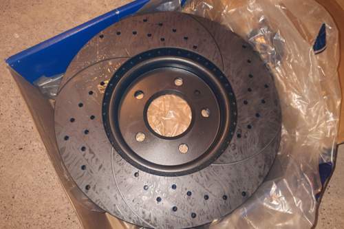

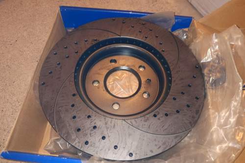

Schönen guten Abend an alle hier ins Forum!
Gestern habe ich den 2. und letzten Teil meiner 100.000 er Km-Revision mit eine neuen Bremsanlage abgeschlossen.
Da es hier im Forum noch niemanden gab der Erfahrung mit Rotinger auf einem X5 hat, habe ich mich dazu entschlossen den Vor-Tester zu machen.
Hier der Link zu meinem Beitrag Teil 1:
https://www.motor-talk.de/.../...g-erledigt-ergebnis-t6333780.html?...
Was wurde gemacht: Bremsscheiben, Beläge, Bremsflüssigkeit mit DOT 4
Bremsscheiben:
- VA 365 mm Durchmesser mit Rotinger HP-Performance (Hochleistungsbremsscheibe mit Carbon) ist verstärkte Ausführung sowie mit Korrosionsschutz Graphit - Bezeichnung 21167HP-GL / T5
- HA 345 mm Durchmesser mit Rotinger Bremsscheibe in Standard-Ausführung mit Korrosionsschutz Graphit - Bezeichnung 21169-GL /T5
Bremsbeläge:
- EBC YellowStuff
Hier noch ein paar Details und Hintergründe:
Warum auf der VA die HP-Performance Scheibe?
Die Scheibe wurde extra behandelt und hat laut Rotinger einen zusätzlichen Anteil von Carbon im Metall. Somit hat die Scheibe eine deutlich bessere Hitzebeständigkeit, was bei einem so schweren Fahrzeug wie dem X5 sinnvoll ist. Diese HP-Scheibe wurde mir von Rotinger im Hinblick auf den 4.8i empfohlen. Bei kleineren Motoren würde wohl auch die Standard-Variante ausreichen. Wollte hier aber auf Nr. sicher gehen.
Auf der HA reicht laut Rotinger die Standard-Ausführung vollkommen aus, da die Haupt-Bremsleistung ehe auf der VA liegt. Auch werden wohl alle Sport-Scheiben extra getestet bzw. ausgemessen um eine Unwucht auszuschließen. Zumindest hat mir das die Übersetzung so wiedergegeben.
Jetzt zu einem Punkte der auch bei anderen Sport-Bremsscheiben (gelocht) auf verschiedenen Fahrzeugen immer wieder Probleme macht: KERAMIK-BREMSBELÄGE..............
Keine...Keine...Keine Keramik-Bremsbeläge, die sind zu hart zu den Scheiben und verursachen oft das Rubbeln und Vibrieren!
Auch hier hat mich Rotinger unterstützt und nach einem Check der EBC YellowStuff diese als die richtigen für die eigenen Bremsscheiben bestätigt. Werde ich ja sehen ob das passt!
Der Einbau erfolgte in 3 Stunden. Alle Teile passten perfekt. Bezahlt habe ich für Scheiben und Beläge zusammen knapp 700 €. Denke ein interessanter Rahmen im Vergleich zu den Originalen!
Wenn die Dinger jetzt auch noch gut funktionieren und eine gute Haltbarkeit aufweisen, wäre es super.
In Teil 3 werde ich Euch darüber berichten, wie sich die Scheiben und Beläge nach einigen KM entwickelt haben.
Hier noch der Link zu Rotinger:
http://rotinger.pl/en/
Hier noch die Bilder. Sieht richtig gut aus..........
Schönen Abend aus München
muenchen-connect
VA
HA
Gesamt
