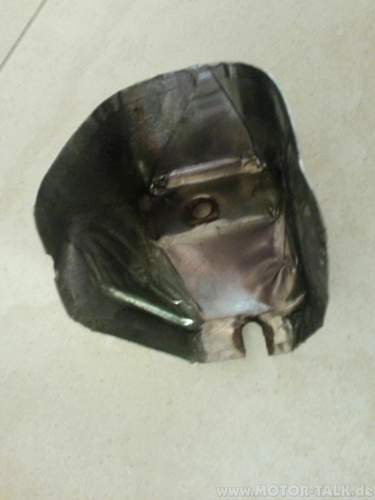

Ich wohne im nördlichen Weinviertel, Niederösterreich und bin nunmehr Besitzer eines A6 Avant 4f 2,0 TDI BJ 2006, knapp 200.000 km gelaufen.
Bisher passionierter Volvo-Fahrer, musste ein Ersatz für den 850 GLT her. Da ist mich der A6 angesprungen. Keine schlechte Entscheidung denke ich. Aber vom Alter her ein Quantensprung. War doch der 850 vom BJ 1993 ...

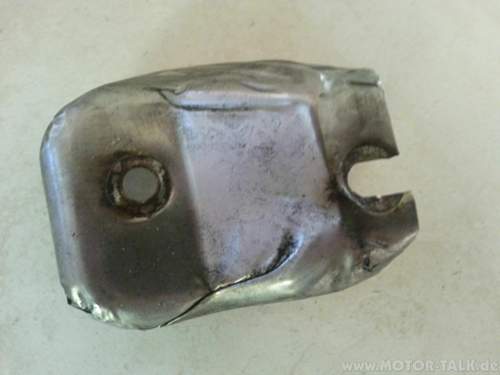

Gestern habe ich dem A6 einen Ölwechsel gegönnt. Dabei habe ich ein - ich denke - Hitzeschutzblech hinter dem Ölfiltergehäuse lose liegend gefunden. Da im näheren Umfeld keinerlei Befestigungsmöglichkeit besteht denke ich, dass mein Vorbesitzer es vergessen hat zu montieren. Iregndwann hat es scheinbar seinen Platz dort gefunden.
Vielleicht kennt jemand dieses Teil und kann mir die Einbauposition mitteilen.
Oberseite
Unterseite
Erstmal herzlich wilkommen in der 4F Ecke und allzeit gute Fahrt mit dem Wagen !
Das gefundene Teil nennt sich Wärmeschutzblech und gehört auf die kürzere Seite vom Abgaskrümmer.
Besten Dank, werde ich morgen checken.

Das Ding ist verbaut, bedankt habe ich mich sowohl per Button als auch im Posting.
Gleichzeitig habe ich auch das AGR ausgebaut und gereinigt. Das hat echt wild ausgesehen. Jetzt läuft er tadellos.
dann sag ich mal danke für die Rückmeldung (macht auch nicht jeder) und schön wenn er wieder gut läuft :)
Ein verkokeltes AGR ist ein bekanntes Problem weil halt dort das Abgas zurückgeführt wird. Ich denke früher oder später ist jeder (Diesel)Motor mal davon betroffen..

Was mich interessieren würde wenn ich an der Stelle vom TE wäre ist der Grund warum das Teil abgebaut wurde.
