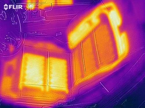

Seid ein paar Tagen bleibt im Fahrersitz die Sitzfläche kalt. Die Rückenlehne wird mollig warm, aber am Hintern kann ich keine Erwärmung mehr feststellen.

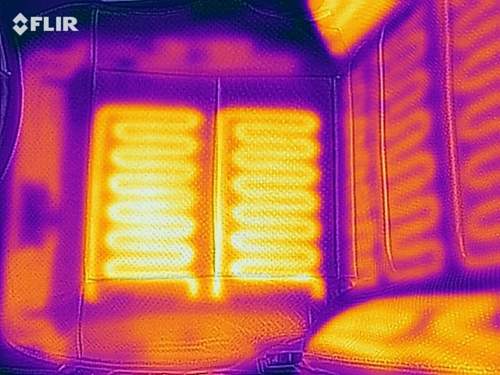

ich gehe bei Deiner Beschreibung davon aus, dass die Heizmatte auf der Sitzfläche defekt/gebrochen ist.
Das passiert schnell mal, wenn man sich auf die Sitzfläche kniet.....
Da ich nicht weiß, ob die Heizmatte im Sitzbezug eingearbeitet ist oder nicht, kann ich für dich auch nicht abschätzen, wie groß der Aufwand ist.
Garantie wird es evtl. nicht geben, wenn Du Glück hast, macht das der Freundliche auf Kulanz mit einer kleinen finanziellen Beigabe von Deiner Seite. Bei ganz viel Glück wirst Du ohne weitere Kosten den Schaden behoben bekommen.....

hatte auch gerade einen Ausfall der Sitzheitzung, wie beschrieben, auf der Fahrerseite. Habe auch die Anschlussgarantie MB 100 von Mercedes. Die haben die Heizmatte über die Garantie abgerechnet. Also Kostenlos.

das linke, vordere Sitzkissen (Fahrersitz) wurde auch bei unserem Auto vorige Woche erneuert. Ich bin weder zu schwer noch hat sich jemand auf den Sitz gekniet o. ä..
Vorher wurde die Rückenlehne stärker erwärmt als die Sitzfläche. Seit der Reparatur werden Sitzkissen und Rückenlehne gleich heiß; vorher war es für mich angenehmer.

meiner ist seit heute morgen beim Freundlichen. Lt. seiner Aussage ist das Heizelement in der Sitzfläche defekt. Das ist bestellt worden und soll morgen reinkommen. Meine MB 100 übernimmt wohl 100% des Arbeitslohns und 80 % der Materialkosten, da über 100.000km , aber unter 120.000km. Was mich nur wundert. Er sprach am Telefon von irgendwas um die 460€...also dann knapp 90€ Eigenanteil. Aber ich frage mich was an ein paar Heizdrähten fast 500€ kosten soll??????

Du hast vermutlich Lederausstattung und in dieser Ausführung sind die Heizdrähte mit dem Leder vernäht. Das ist nicht reparabel. Bei meinem T ist vor ca. einem Jahr diese Reparatur auch durchgeführt worden. Die Gesamtkosten für diese Aktion hätte bei knapp 1300 € gelegen, zumindest ohne JS-Garantie. Allein das Stück Leder hat über 600 € gekostet, allerdings Nappa.
Wenn man nicht auf dem Sitz kniet, zum Beispiel beim Staubsaugen, und wenn man sich nicht in den Sitz fallen lässt, was die meisten tun, dann hält die Sitzheizung eine mittlere Ewigkeit.
