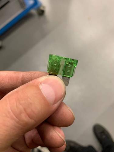

Hallo liebe VW-Kenner,
ich habe erhebliche Probleme mit der Elektronik bei unserem Touran 2, 1,2 Liter Benziner:
Im Display erscheinen die Meldungen:
"Störung Fahrzeugbeleuchtung" und anschließend nacheinander:
"Abblendlicht rechts, Tagfahr/Standlicht links, Rücklicht rechts, Brems/Rücklicht links, Kennzeichenbeleuchtung prüfen". Das Schlimme: Die Teile der Beleuchtung sind dann auch alle tatsächlich aus. Außerdem teilweise die Blinker. Hinten bleibt der jeweils spiegelverkehrte Teile der äußeren und inneren Beleuchtung an.
Die VW-Werkstatt hat mir 400 € berechnet für verschiedenes Aus- und Wiedereinbauen (z.B. Sicherungen, BSG, Zentralelektrik, Batterie). Ohne Austausch von Teilen funktionierte es kurz. Seit dem fällt es entsprechend immer wieder aus. Alle ratlos.
Hat jemand im Forum eine Idee? Der Wagen ist erst 3 Jahre alt...
Vielen Dank!

Lass mal testweise das Bordnetzsteuergerät (Zentralelektrik) tauschen, das klingt sehr nach einem defekten Steuergerät. Da sollte die Werkstatt eigentlich selbst drauf kommen, wenn sie es eh schon ausgebaut hatten.

Nein, was will man da teilweise tauschen? Ich nehme mal an, dass die Werkstatt Kabel, BCM-Stecker und Sicherungen geprüft hatte, wenn sie das Steuergerät auch ausgebaut hatten. Hat die gleiche Werkstatt auch die AHK nachgerüstet? Wenn nachvollziehbar ist, wo da in die Elektrik eingegriffen wurde (imho abhängig vom Nachrüstsatz, ggf. wurde da ein Kabelstrang bis zum BCM gelegt, dort eingepinnt und angeschlossen), sollte man dort vielleicht nochmal nachsehen, ob alles in Ordnung ist. Nicht, dass da irgendwo ein Kabel defekt ist und ein Kurzschluss den Fehler verursacht.
Man könnte auch die AHK-Leitungen, sofern am BCM angeschlossen wurde, testweise wieder auspinnen (dann kommen wahrscheinlich Unterbrechungsfehler für die AHK) und schauen, ob der Rest dann wieder normal funktioniert.
Wenn das alles kein Ergebnis liefert, bleibt eigentlich nur noch das Steuergerät.
Schau mal im Sicherungskasten im Motorraum nach den Sicherungen im oberen linken Bereich, wenn ich mich richtig erinnere.
Es gibt im Netz Bilder von einer verschmorten Sicherung, die eigentlich noch intakt aussieht, bei der aber eine Seite angeschmort ist. Das führt zu Störungen im Steuergerät. Bei meinem alten Touran hatte mein Käufer das auch - Sicherung neu und seitdem keine Probleme...

Ich würde mir die Sicherungen selber nochmal anschauen. Die angeschmorte Sicherung ist noch leitfähig, fällt je nach Prüfmethode also evtl. nicht als defekt auf... schauen kostet ja nix (außer 10 Minuten Zeit). Es ist eine 30A Sicherung.

Danke nochmal - die Sicherungen sind es leider nicht.
