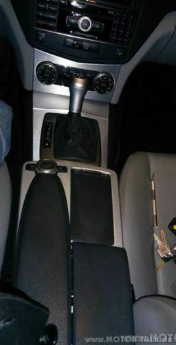

im anhängenden Bild habe ich mal die Stellen markeiert, an der meine Mittelkonsole die aufgetragene Gummierung verliert. Der gnaze Rahmen scheint mit ienr art schwarzem Gummiüberzug versehen zu sein. Der Vorbesitzer ist an den rot markierten Stellen bestimmt öffters mit Getränken, Hose, etc. vorbei gerieben, do dass sich an den Stellen die Gummierung etwas lößt. Sieht halt nciht schön aus.
Meine Frag eist, ob man nur diesen Rahmen austauschen kann ohne dirket eine ganze Mittelkonsole zu kaufen.

habe so ein Rahmenteil über. Kannst Du gegen einen entsprechenden Obolus haben. Bei Interesse sende mir einfach eine PN.

Hallo, meine Mittelkonsole sieht auch nicht mehr so schön aus! Werde sie also bei Gelegenheit ausbauen und neu lackieren/ folieren o.ä.
Hat das Teil schonmal jemand ausgebaut, und kann mir sagen wie das geht?
Vielen dank!
MfG Kinu
am 16. Mai 2013 um 17:24
Irgendwo hat jemand im Forum hier geschrieben, die Inbus raus und dann etwas Mutig nach oben ziehen.
Als ich es versucht habe, bekam ich Angst und dachte besser ein schmutziger Rollo als eine kaputte Verkleidung.
Aber jetzt wo ich es wieder lese... Ich geh mal eben ans Auto und probiere das.
am 16. Mai 2013 um 17:36
Neuer Beitrag ein paar Minuten später: Ja, es geht!
Imbus raus, ein wenig Zerren, evtl. etwas mit einem Schraubendreher hebeln (aber ein Lederlappen unter legen sonst gibts hässliche Schrammen) und schon ist das Teil ab.
Wer den Drehknopf gleich noch tauschen will, ist ganz nah dran.
am 16. Mai 2013 um 17:38
Geht wirklich recht einfach. Es muss lediglich eine Schraube herausgedreht werden (befindet sich neben dem Gummibehälter). Das Neuteil kostet um die 25 €...

Na super. D.h. ich kann beim Freundlichen das Teil einzeln bestellen. Ggf. direkt mit der "Rollade" die könnte dann auch neu.
Hat jemand ggf. die Teilenummer?

Na wenn das Teil neu nur 25€ kostet, dann spare ich mir doch das lackieren und kaufe es gleich neu inkl. Rollo :D VIELEN DANK

Die Teilenummer für die Palstikabdeckung ist:
A 204 680 01 07 und die kostet 22.-€ inkl. MwSt! Hab's gestern gekauft und erneuert!

Hei,
die Abdeckung gibt es doch bestimmt in verschiedenen Ausführungen. Sprich Oberfläche, oder?

Hey, ja kann sein... Mein Händler hatte sie nur in schwarz, es ist aber durchaus möglich, dass es diese auch in Alu- oder Holzoptik gibt! Aber da bin ich überfragt! Vielleicht einfach mal anrufen und nachfragen ;)
