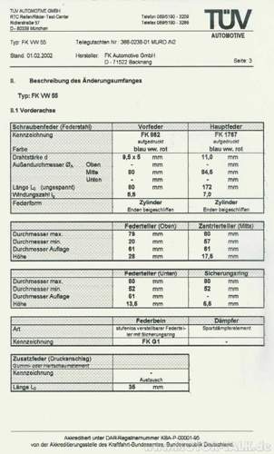

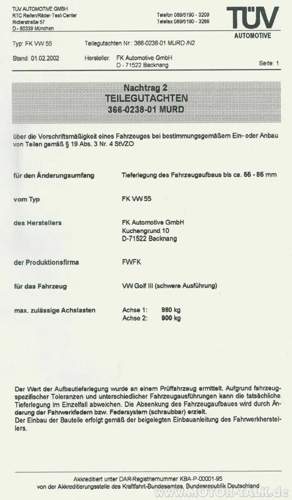

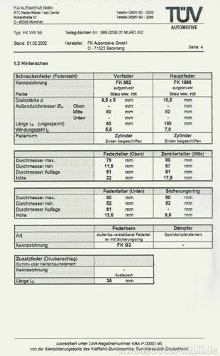

hi ein edition one ist aber ein golf 2 und kein 3er....
Hey
Wenns wirklich ein 2er sein sollte, hab ich hier direkt das richtige Gutachten
Beste Grüße
er braucht aber sicherlich die leichte Version für 1866er Federn vorne. Hinten gab es 1866 und 3065er Federn.
stimmt, genau so ist es bei meinem edition1 auch eingetragen..vorne 1866er hinten 3065er.
dann hast du noch ne alte Version vom Highsport drin. Die neuere hatte hinten die 1866er
