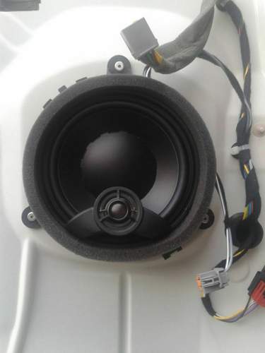

ich benötige für meinen XC90 MY08 drei neue Lautsprecher für Premium Sound von Dynaudio:
- Fahrerseite 2-Wege Lautsprecher
- Fondtür Lautsprecher links
- Fondtür Lautsprecher rechts
Da der :) 200 Euro pro Teil verlangt, möchte ich zuerst nach gebrauchten Teilen suchen.
Könnte mir jemand bitte die Teilenummern nennen?
Gäbe es evtl. mehrere Teilenummern die passen würden? Ich will nichts falsch bestellen.

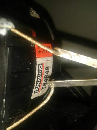

Schau ins angehängte PDF. "CH" ist die "chassis number", die letzten 6 Stellen der Fahrgestellnummer.

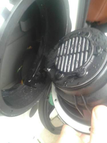

Es kam vor 9 Monaten auf einmal, dann war es nach 3 Tagen wieder weg. Jetzt habe ich es wieder. Beifahrerseite und Center alles OK, alle Hochtöner OK, die Lautsprecher in den restlichen 3 Türen ohne Bass, aber nicht stumm. Noch merkwürdiger ist es, dass die Einparkhilfe nur vorne links und hinten rechts piepst, obwohl die Hochtöner i.O. sind. Vor 9 Monaten war es mit der Einparkhilfe genauso. Nun habe ich gestern für die Fehlersuche 49 Euro hingelegt. Angeblich war der Fehler auch im Fehlerspeicher hinterlegt. Jetzt vertraue ich mal dieser Aussage und versuche 3 neue LS zu besorgen. Reparieren kann man die vermutlich nimmer??
LG
Der Lautsprecher in der Fahrertür war auch bei mir kaputt (172€) - Teilenummer kommt heute Abend.
Dumme Frage: Hast du Entertainment System? Wenn ja, dann checke, ob die hinteren Boxen nur "ausgeschaltet" sind!!

Die Nummer für Lautsprecher Dynaudio vorne links im XC 90: 0030752352.
Gruß Thomas
Aber halt nur bis Chassis number 568000 ;)
Ich weiß zwar nicht was ab Chassis# 568000+ anders ist aber meiner MY08 hat CH 4XXXXX.

Ich hab Modelljahr 2007, da sind die Boxen eingenietet. Hab ich vorsichtig ausgebohrt. Die neuen dann mit Blechschrauben befestigt. Das hält bisher ohne zu scheppern.

Der Artikel 8676905 ist zwar auch für vorne links, aber erst ab CH-Nr. 568001 :(
(Keine Ahnung worin der Unterschied besteht)
