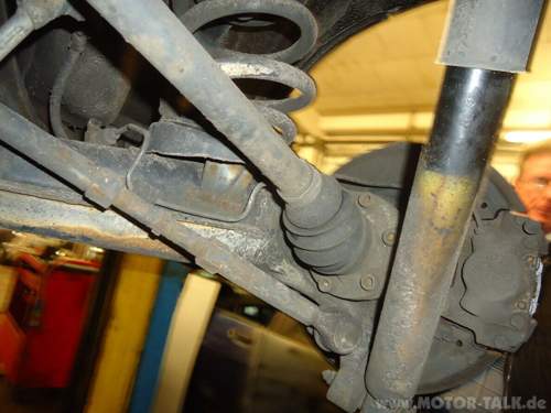

da mein Lenkrad ab 70 km/h bis ca. 90 km/h wackelt wie verrückt, bin ich auf ne Hebebühne und der Fachmann stellte fest das der Spurstangenkopf links ausgeschlagen ist.
Nun hatte ich nach dem Kauf des Auto´s in der Bucht neben anderen Ersatzteilen auch 2 komplette Spurstangen mit Kopf (neu in der Verpackung) im Kofferraum gefunden.
Leider bin ich nun durch einige Berichte etwas verunsichert worden, wonach angeblich manche Teile nicht richtig passen sollen. Ich habe auch die Teilenummern auf den Verpackungen, leider jedoch nicht die Möglichkeit zu Kontrollieren ob diese genau für das Fahrzeug sind! (Opel verlangt ja Geld wenn man in den Ersatzteilkatalog reinsehen will).
Kann mir jemand hier helfen bevor ich zum FOH gehen muss, da ich die Teile lieber selbst wechseln würde?
Die Teilenummern sind 0322169 und 0322168
Sie müssten auf einen OMEGA B Caravan BJ1996, Schlüssel: 3102, 26, 0039, 913050 passen.

Mal ganz von den Teilenummern weg , wenn du ein rütteln und schütteln zu einer bestimmten Geschwindigkeit hast uns ein paar km/H später ist es wieder weg , deutet das auf eine Unwucht der Räder oder eines Rads hin .
Themenstarteram 29. April 2011 um 14:01
Dachte ich auch zuerst, war deshalb auf der Bühne und da sah man von unten das wahre Dilemma! (Das Auswuchten hat übrigens nichts gebracht!)

am 29. April 2011 um 16:36
die Katalog-Nr. 3 22 168 ist die Spurstange außen rechts für den Omega-B von 1994-2003
die Katalog-Nr. 3 22 169 ist die Spurstange außen links für den Omega-B von 1994-2003

Wollt mich ja nochmal melden zwecks entwicklung der fahreigenschaften nach wechsel von Querlenkern,spurstangen und koppelstangen und heutiger achsvermessung! Ich sage nur: Daumen hoch da alles wieder richtig schick ist!:D P.S Habe zum glück die spurstangen gleich komplett geordert und muß sagen das das alle spurstangenköpfe schon recht klapprig waren und wahrscheinlich bald genauso ausgefeuert gewesen wären wie der fahrerseitig äussere!
Themenstarteram 3. Mai 2011 um 11:05
So Spurstangen inkl. Köpfe links und rechts gewechselt und siehe da, nur noch ein leichtes Schütteln zw. 80 und 90 km/h. Denke das liegt nun an den Reifen und die werden am Samstag neu aufgezogen und gleich ausgewuchtet!
