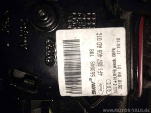

ich die Facelift Aussenspiegel mit usw verbaut.
Ich suche immer noch die Teilenummer für den Anschluß des automatisch Abblenden Spiegelglas.
Am Spiegelglas ist er vorhanden, suche das Gegenstück im Spiegel.
Kann vielleicht jemand in seinem FL Spiegel nachschauen?
MfG.

Ich schau heut Nachmittag mal nach.
Meinst du die beiden Flachstecker?
P1010507
Ne, das ist der schwarze auf der rechten Seite.
Themenstarteram 14. August 2010 um 9:38
ja die Teilenummer von dem langen Stecker auf ser rechten Seite benötige ich.
Original geschrieben von vr6tommy250
die Teilenummer von dem langen Stecker auf der rechten Seite benötige ich.
P1000467
@DVE
das ist leider nur die Steckerkappe die vom Spiegelglas kommt.
Die eigentliche Teilenummer steht auf der Rückseite des Steckers der vom Spiegelkabelbaum kommt.
BMW 8365385-03
1-963658-4
1-965162-1 D
Eine Audi eigene Nummer ist auf dem Stecker nicht zu finden. Die Steckerkappe (8E0 973 202) wird auch immer nur einzeln aufgeführt da die die Anschlüsse für diese Kappe normal in die jeweiligen Bauteile integriert sind.
Also ich kann mit der Nummer nix anfangen aber vielleicht der :)
das mit der BMW Nummer hat mich irritiert ...
Gruß DVE
P1000468
P1000469
Mich auch, allerdings sagt die 8E0 Nummer nur die Steckerkappe aus aber nicht den Stecker selbst. Vielleicht kann der :) anhand dieser BMW Nummer oder der Nummer der Kappe die richtige Steckernummer heraus finden. :confused:

BMW Teile-NR ist 8 366 275
bin dabei die Memory-Funktion nachzurüsten. Dem entsprechnd bau ich auch andere Spiegelversteller in den Aussenspiegel ein. Da brauche ich den 8-poligen Stecker für den Spiegelversteller.
Kennt jemand die Teilenummer oder kann jemand in seinem Spiegel nachschauen?
