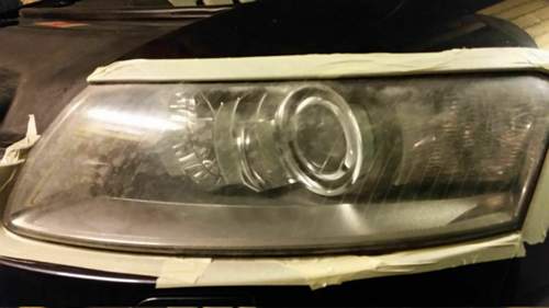

Teilenummer hauptscheinwerfer audi a6 4f 3.2 fsi bj.11/2005!
Hab die Sufu schon benutzt, aber nichts gefunden.
Kennt jemand auf die schnelle die teilenummer? Ist ein bixenonscheinwerfer (xenon plus) ohne kurveblicht.
Wenns machbar wäre,dann von beiden Scheinwerfern :D
Danke schonmal im voraus.

4FO 941 003 Links und 4F0 941 004 Rechts wenn es die ohne LED Tagfahrlicht Leiste sind.
Kauf die bei ebay sind da gut 6-700€ billiger als neue bei Audi.

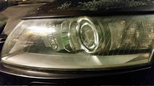

Hab jetzt versucht,meinen linken scheinwerfer etwas von seiner “blindheit“ zu befreien, aber denke mal,das er ausgetauscht werden muss.

Ich wollte eigentlich nur wissen,ob man dem unterschied zwischen hells und Johns sieht?sehen für mich gleich aus,weil ich nur den linken wechseln wollte oder ists ratsam,gleich beide zu wechseln???
Welche hast du denn verbaut?
Mach doch einfach mal ein Foto!
Muss ich morgen machen....denke mal,das es noch die ersten sind ab Werk.

Wenn die Teilenummern die gleichen sind MUSS der Scheinwerfer auch gleich sein- egal welcher Zuliefer !
Das ist jett eine Frage des geldbeutels und eine reine Geschmackssache ABER:
Du solltest beide tauschen... es wird ein gravierender Unterschied zwischen Alt und Neu zu sehen sein.
Allein der Reflektor (neu) wird um einiges heller strahlen da der alte mit Sicherheit schon verdreckt ist, die Scheibe des alten wird schon etwas matt sein...
