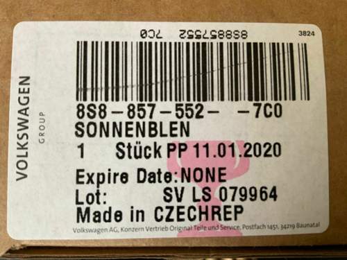

Folgende Angabe ist ohne Gewähr, denn ich sitze noch fast 3 Wochen in Shanghai fest und kann es nicht selbst ausprobieren. Also, wer "opfert" sich und probiert es aus, wie weit man mit diesen Infos beim AUDI Ersatzteilverkauf kommt? Die Infos sind aus einer absolut vertrauenswürdigen und verlässlichen Quelle bei AUDI, aber auch mit dem Zusatz "ohne Gewähr" - sicher ist man doch erst, wenn man das richtige Teil in der Hand hält.
Sonnenblende mit Spiegel und Abdeckung für Fahrzeuge mit beleuchtetem Make-Up-Spiegel soul (schwarz) rechts.
Teilenummer: 8S8 857 552 7C0
Modellangabe: PR-K8C+0LA die (0LA) bedeutet ohne Aufkleber und Kennzeichnung.
Wer übernimmt die Verifizierung - ich kann nicht ?

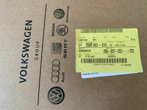

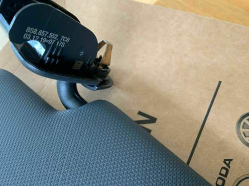

So, die Sonnenblende ist da. Wie erwartet handelt es sich um die Blende ohne Airbaglabel Vorne und Hinten. Der einzige Unterschied ist, das es noch einen Halter um den Spiegelbereich gibt. Also Spiegelbildlich zur Fahrerseite.
Ihr könnt alle die 8S8 857 552 7C0 bedenkenlos bestellen
