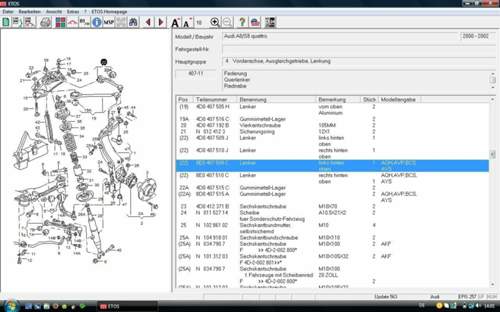

Könnte mir jemand sagen, ob und wenn ja, dann wie die folgenden Teilenummern geändert worden sind:
8D0 407 515 A Gummimetall - Lager
8E0 407 509 J Lenker
8E0 407 510 J Lenker
4D0 422 821 A Axialgelenk
Danke schonmal!

8D0 407 515 A Gummimetall - Lager das wird C
4D0422821A ist aktuell
deine lenkerbezeichnung ist nicht korrekt
soll bestimmt heisen : links oben hinten 4D0407509J
rechts oben hinten 4D0407510J
gruß matze

8D0 407 515 A Gummimetall - Lager --> 8D0 407 515 B
8E0 407 510 J Lenker --> hab ich nix gefunden, da müsstest Du mir per PN mal genauere Daten geben.
Ich hab Dir aber ne Datei angehängt mit den Lenkern, die's für den A8 gibt.
4D0 422 821 A Axialgelenk --> ist erhältlich, also kein Ersatz notwendig.
Siehe hier ebenfalls angehängte Datei.
Gruß Frank.

4D0407505H die vorderen Lenker oben Li/re baugleich 94-2002
Gruß matze

Ich glaube, da standen die 4D0 Lenker und darunter für den AQH-Motor die 8E0 Lenker. Vielleicht hat der einfach jetzt auch die 4D0er bekommen. Kann das sein?
8E0 sicher nicht - dein S8 ist 4D0 serie ,
8E0 ist auf den lenkern eingestantz - die nummern ziehen aber nicht - alles was beim Freundlichen auf Metall Alu ect mit teilenummern gestanzt ist ist über Et... nicht nachvollziehbar , so wie nummern auf Zylinderköpfen / Abgasanlage / Kats /Rumpfmotor / Achsen / sind alles fantasienummern :-) im ernst !
gruß matze
Themenstarteram 12. Oktober 2014 um 12:16
Die S8 hatten von Werk ab definitiv andere Gummimetall-Lager an den Lenkern als die A8, das weiss ich sicher. Deswegen auch die andere Teilenummer, wenn man den Lenker komplett kauft(e).
Könnte es denn sein, dass die im Laufe der Jahre aus irgendwelchen Gründen abgeschafft wurden und alle jetzt die Gleichen drin haben?
