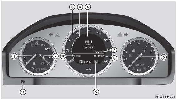

Ich habe so ein schickes Display gar nicht. In der Mitte, wo ich auf dem Bild die Markierung in orange gemacht habe, tauchen dann die Buchstaben ECO auf.
Oder halt nicht.
Mittlerweile bin ich unsicher, ob es nicht doch 2 unterschiedliche Probleme sind?
Wobei ich 1000 Eide schwören würde, dass das Ruckeln mehr und heftiger wird, bevor oder während ECO im Display erscheint.
Was mir noch einfällt...
Gegen eine schwache Batterie würde sprechen, dass ECO erscheint und beim nächsten Halt dann Start-Stop normal funktioniert. Es kann sein, dass es direkt wieder verschwindet. Es kann aber auch sein, dass es 2 oder 3 Ampeln aktiv bleibt.
Es kann aber auch wiederum sein, dass wenn ich den Knopf drücke, ECO wieder aus dem Display verschwindet und nicht wieder auftaucht.
Bin ich nun fixiert auf einen möglichen Zusammenhang zwischen ECO und Ruckeln? Oder hängt das tatsächlich zusammen?
Edit:
Ich kann über die App kein Bild hinzufügen. Meine aber das Display aus diesem Link
https://www.c-suvs.com/images/books/3095/1/page.h2.jpg
In der Mitte, zwischen 38 und 0 kmh taucht dann ECO auf
