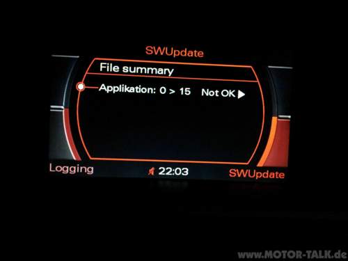

Mein Steuergerät hat sich beim Update auf die Version 5570 verabschiedet. Meiner Audi-Werkstatt hatte ich bei der Abgabe nicht mitgeteilt, dass ich ein Update durchgeführt hatte. Da ich aber, wie bereits gesagt, schon im Forum über mögliche Ursachen der vorhandenen Fehler gelesen hatte, habe ich schon mal auf das Steuergerät hingewiesen.
Wie von mir erwartet, kam dann der Anruf, dass das Gerät defekt sei und ausgetauscht werden muss. Habe mir aber erst mal nur die Brücke einbauen lassen.
Nun die Frage:
"Besteht die Möglichkeit das Gerät zu reparieren oder brauche ich zwingend ein neues Gerät?"
Fehlerbeschreibung nach dem Update!
-CD-Wechsler liest und erkennt die CD, spielt diese aber nicht ab.
-Radio läuft, allerdings geht alle 2 Sekunden der Ton aus und der Sender lässt sich nicht wechseln.
-DVD-Navigation lässt sich nicht starten und auch keine Eingabe machen.

der Komponentenschutz ist es bei mir nicht. Habe mir diese LWL-Brücke einbauen lassen und seitdem läuft alles wieder. Nur eben das Telefon bzw. Bluetooth nicht.
Beim Update ist mit sicherheit was schief gelaufen, nur was kann ich nicht sagen. Bin, was Elektronik angeht, eher absolut ahnungslos :o)
Nach dem Update der 1. CD habe ich das MMI neu gestartet und nach einigen Minuten die 2. CD eingelegt.
Diese lief, wie die 1. auch, korrekt an und nach einiger Zeit kam die Meldung: Status 100%, Warte auf Geräte nach Unlock, Bitte warten.
Glaubt mir, ich habe gewartet (ca. 2,5 Stunden). Der CD-Wechsler hat in dieser Zeit keinen Mucks von sich gegeben. Nur in der Anzeige wurden irgendwelche Geräte auf unlock gestellt. Was für Geräte auch immer. Bei Gerät 2100 (in Worten Zweitausendeinhundert) habe ich dann die Nerven verloren und abgebrochen. Danach konnte ich das Update weder wiederholen noch mit der 3. CD weitermachen, weil, wie ich schon gesagt habe, der CD-Wechsler die CD zwar erkannt aber nicht mehr gestartet hat.
