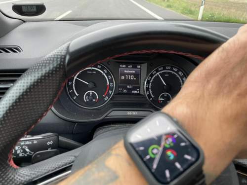

Seit dem 24.07.2021 erhalte ich fortlaufend die Fehlermeldung, dass der Motor des Octavia überhitzt. Soweit, so ungut… Es geschieht aber immer nach demselben Schema:
Erste Fahrt des Tages: keine Probleme, egal in welchem Drehzahlbereich, egal auf welcher Distanz.
Zweite Fahrt des Tages (findet in der Regel 5 Stunden nach der ersten Fahrt statt: Nach ca 5 Minuten (egal in welchem Drehzahlbereich) die Fehlermeldung „Motor überhitzt! Stopp! Bordbuch!“ & Temperaturanzeige über 130 Grad. Nach ca einer Minute Auto stehen lassen (auch auf der Autobahn auf dem Standstreifen – eine Spannung, die ich nicht dauerhaft benötige) ist wieder alles im Lot, Temperaturanzeige konstant bei 90 Grad – ich könnte fahren bis ins Schlaraffenland.
Das Symptom tritt im Verlauf des Tages dann nach Gutdünken auf oder eben nicht.
Ich bin absolut ahnungslos was es sein kann. Die Werkstätten, welchen das Auto vorgeführt wurde, finden nichts – da sich gemäß des „Vorführeffekts“ natürlich kein Fehler zeigt. Angeblich ist im Fehlerspeicher auch nichts zu lesen.
