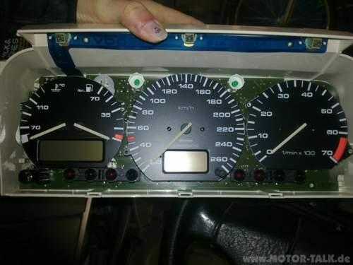

Hallo, kann mir einer helfen ,was ich tuchen kann bei meinem T4 leuchtet die temperatur Anzeige dauerhaft, habe schon Termoschalter und Temperatur sensor und die Termosat gewechselt, und leuchtet immer noch das Fahrzeug wird aber nicht warm es bleibt die Richtige Temeratur stand fährt super aber die rote temeratur Anzeige bekomme ich nicht weck...???
( Die Motor Temperatur ist ganz normal, die Kühlkreis auch alles wie das sein soll ,aber die beleuchtung geht nicht weck.)

Hallo Teddy,
leider bist du hier im Passat 35i Forum und somit falsch... aber von der Technik ist es ja fast das selbe.
Du meinst sicherlich dieses rote Lämpchen im KI/Tacho... oder?
Wenn genug Flüssigkeit im AGB (Ausgleichsbehälter) ist, dann könnte es eventuell auch an einem Kabelbruch oder an kalten Lötstellen im KI liegen.

je nach dem was du machen willst. wenn du nachlöten willst, dann musst das KI ausbauen und auseinandernehmen

ich habe wochenende, die KI instrument auf gemacht, und habe nichts gesehen bin heute zum Werksatt gefahren bei mir und die haben gesagt das es die ( Tacho ,,KI ) ist ...nun bin ich Fraglos ,,,habe heute Mittag die Schrottplätze gesucht ,um einen Neuen gebrauchten Tacho zu bekommen ,,,habe leider Nix gefunden...wo finde ich noch einen Tacho gebrauch,,,was kostet sowas Neu..??

Ich erlaube mir - auch wenn ich nicht Matze bin - trotzdem zu schreiben.:rolleyes:
Bevor du dir nen anderen Tacho besorgst, bau den alten auseinander und löte diese Stellen nach http://www.motor-talk.de/.../plantine-i203242087.html, diese siehst du, wenn du die linke Tachoscheibe rausnimmst (ist gesteckt)

Wenn ich google, sieht ein T4 Tacho anders aus. Vielleicht hilft dir das.
Im Prinzip sind die nachzulötenden Stellen die Stellen, mit denen der Stecker Kontakt hat.
Hast du mal im T4-Forum gefragt?
Hier noch was gefunden. Schau mal bei "Störungen" die zu lötenden Stellen sehen gleich aus.
