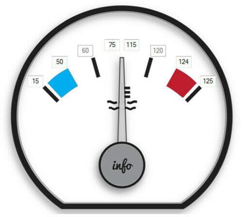

Die Temperaturanzeige ist bis ~75°C gepuffert, wenn die Anzeige im Stand zurück geht, liegt da ein größeres Problem vor ;)
Kuehlwasseranzeige
