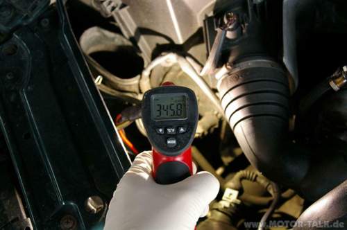

Hallo Michael,
laut den Daten die mir hier vorliegen (was ich ja nie hatte:cool:) haben die D2S Brenner
eine Betriebstemperatur von max. 240 Grad.Bei einer Zündspannung von gleich / größer
20 KV.Die Betriebsspannung beträg ca. 85V bei einer Leistung von 35 Watt.
Dies trifft auch für den Orginalbrenner Typ D1 zu.
Wie warm der Scheinwerfer selber wird kann ich dir gerne morgen schreiben dann teste ich das nochmal für dich (Messung erfolgt mit einem Lasertermometer):D.
Die Farbtemperatur beim D1 Brenner beträgt 4500K.
Die Farbtemperatur beim D2S Standardbrenner beträgt 4100K.
Die Farbtemperatur beim D2S Plus Brenner beträgt 4300K.
mfg. S6V8Freund

am 11. März 2010 um 20:55
Durchaus denkbar dass die MAterialien gleich sind. Warum auch nicht, erst waren ja die normalen H1-DE's da. Da Xenon zumindest theoretisch nicht so warm wird gab es auch keine Notwendigkeit das Material zu ändern. Trotzdem habe ich schon angeschmolzene Linsen gesehen, auch bei Xenon. Das viel größere Problem ist allerdings die UV-Strahlung der alten D1, welche die Reflektoren zerstört.
Ein CHinaböllerbrenner schafft es bereits nach weniger als 30s Einschaltdauer Kunststoffe zu Schmelzen.
Die von marco genannten Temperaturen halte ich für durchaus realistisch.
Leider finde ich das Thermometer nicht wieder, sonst würde ich messen...

am 12. März 2010 um 18:03
Mein Vater hat das Thermometer, ich darf beim nächsten Mal wenn ich da bin nachmessen...
nur falls sich bis dahin keiner gemeldet hat.
