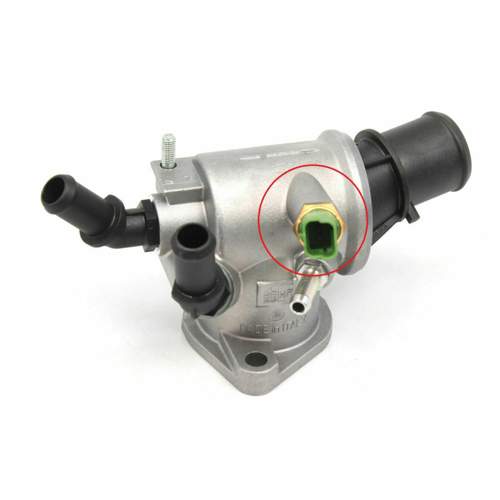

Der Sensor ist in diesem Thermostat also integriert!? (Bitte die Qualität aussen vor lassen)

Der verlinkter Thermostat ist ja auch nicht für dein Motor
Hier ist der richtiger für dich

der 1,9 CDTI hat nur 1 Temperatursensor und der Sitzt nun mal mit in dem Thermostatgehäuse.

Thermostat
der wasserschlauch zum kühler müsste kalt bleiben wenn das th nicht aufmacht und der motor auf temp ist.
