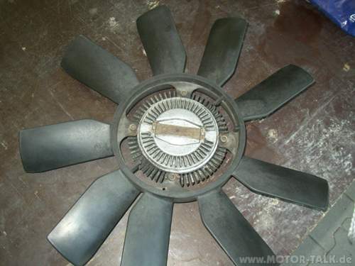

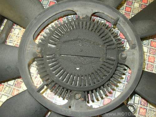

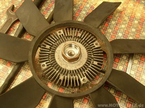

wenn dein Auto Bj 1994 ist, dann solltest du normal eine Viscokupplung haben, hast du denn auch noch 2 Elektrolüfter vor dem Kühler ?
Also an die Viscokupplung ist direkt der Lüfter angeschraubt, ist ein rundes Metallteil, mit vielen Kühlrippen.

Also sollte der TE, seine Viscokupplung tauschen, kostet nicht die Welt um die 100€ und wechseln ist wirklich einfach.
Eine Mutter lösen, (aufpassen ist Linkgewinde).

also ich hatte die haube auf , da ich nicht sicher bin wo der viskoselüfter ist , ich habe nur den großen propeller der hinter dem kühler ist sonst sehe ich keinen lüfter , und das wasser ist auch ok keinerlei verlust von wasser , wäre hilfreich wenn ich wüsste wo der andere lüfter sein sollte , ein bild wäre toll
