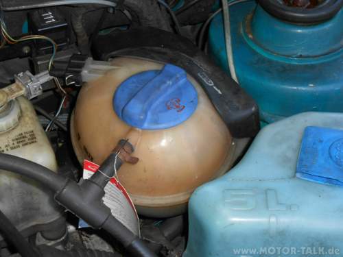

Was ist das AGB und wo sitzt da der Geber oder Sensor ?
AGB = Ausgleichsbehälter, dort siehst Du dann auch den zweipoligen Anschlussstecker des Gebers.
Ich habe noch schnell ein Foto gemacht. :)
Dscn1397
Themenstarteram 5. September 2013 um 9:33
Danke besser geht es nicht ,kann man den Geber tauschen oder das gesamtes Ausdehnungsgefäß ersetzen?
...genau so...:)
Einen anderen Geber bekommst Du ja auch nur beim Verwerter, und da steckt der auch schon in einem Ausdehnungsgefäß. Warum also den Geber umbauen?
Ich kann mich auch nur an einen Thread erinnern, wo jemand das Gefäß gegen eins vom Verwerter getauscht hat. Weil das sehr preiswert war hatte der damals auch keine Untersuchungen angestellt, ob sich der Geber hätte reparieren oder wechseln lassen. :)
