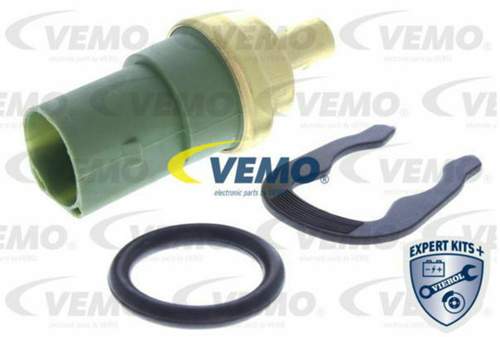

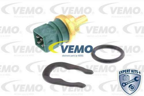

Nur mal ganz blöde gefragt.... hast du mal am Doppeltemperatursensor gemessen ob da überhaupt das Signal korrekt raus geht.
Neu von Febi hat nix zu bedeuten. Die Verpacken teilweise auch viel Schrott.

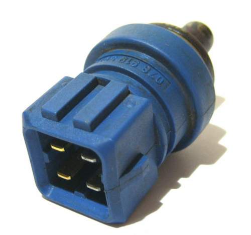

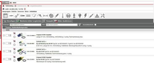

Welche Fahrgestellnummer hast du denn... da gabs auch noch unterschiede.
Welche Farbe hatte der originale ?
Es gibt Grün , Blau , Schwarz
und es gab getrennte Sensoren Blau und Grau
Scheinbar geht die Temeratur zum MSTG ja korrekt raus.
Falschen Sensor getauscht ?
