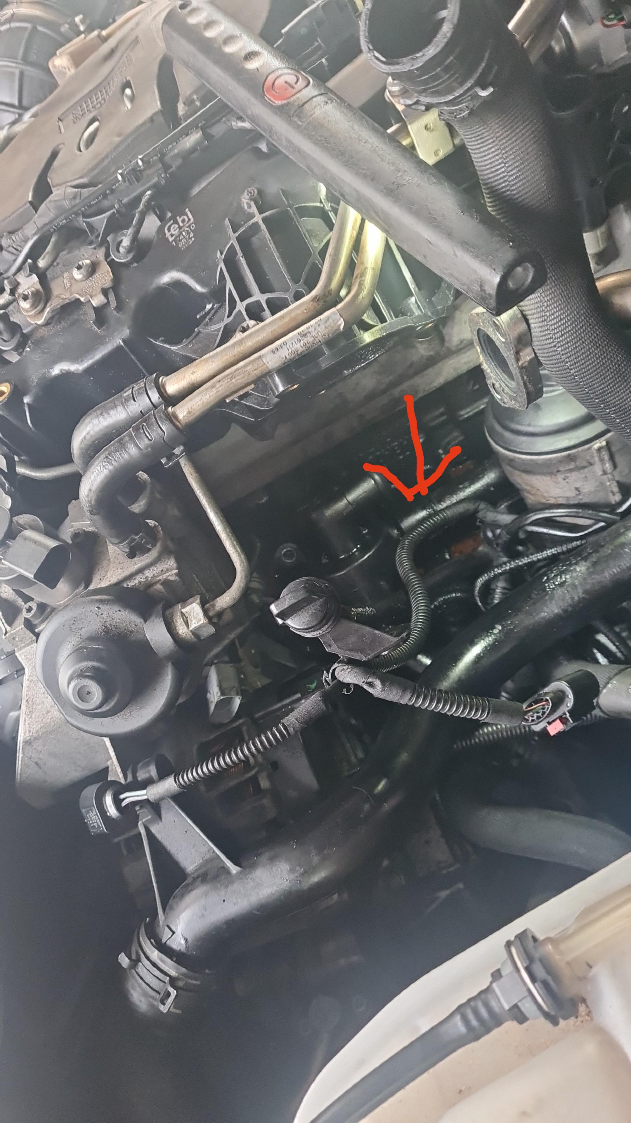

Gibt es 2 Thermostate ? Kenne nur das schwarze Kunsstoffteil hinter der Lichtmaschine wo die zwei Schläuche verbunden sind. Wo befindet sich ein weiteres ? Evtl lässt sich das schneller tauschen, dann probiere ich das als erstes
Ich verstehe das nicht, soweit läuft alles gut temp Anzeige bei 90 C. Gestern auf der Ab stieg diese wieder auf 110C bis erneut die Meldung im Display kam. Vom gas runter nach 5 min war die Meldung weg Kühlwasser bei 90 C. Der Caha hat doch noch zusätzlich eine elektrische Pumpe, für die Abgasrückführung. Diese läuft. Man sieht dies auch das sie anspringt, da bei einem der kleinen Schläuche welche in den Ausgleichsbehälter gehen, das dort Kühlflüssigkeit gefördert wird.
Wenn der Motor läuft, wird bei beiden Schläuchen zum Ausgleichsbehälter Kühlflüssigkeit gefördert.
Ich werde die Tage nochmal prüfen ob der obere Schlauch welcher in den Kühler geht, bei Betriebstemperatur warm wird. Wenn nicht, kann es nur das schwarze Kunstoffthermostat am Motorblock sein, was meint ihr ?

Musste feststellen das mein Caha gefühlt recht lange braucht bis er die 90 C erreicht. Heute nach 15 km immernoch bei 70 C. Dann ca 20 km die 90 C erreicht. Weitere 15 km gefahren Temp konstant bei 90 C Motor abgestellt. Der obere Schlauch welcher in den Kühler geht war eiskalt. Der müsste doch nach 30 km warm sein, da der grosse Kühlkreslauf auch bei den Temperaturen kurzzeitig öffnen müsste?
Die Frage ist, welche Temperatur das Kühlmittel wirklich hatte. Die Anzeige im KI ist eher eine Kundenberuhigungsanzeige und zeigt in einem großen Bereich immer die 90° an, damit den Werkstätten nicht die Tür eingerannt wird. Wenn dein Kühlmittel nur beispielsweise 82°C hatte, öffnet das Thermostat noch nicht, die Anzeige kann aber bereits auf 90 stehen.
Ungewöhnlich ist dass dein Fahrzeug zuerst zu heiß wird und dann nicht mehr heiß wird. Heizung funktioniert? Kühlwasserstand ist immer korrekt?
Kühlwasserstand ist korrekt, und ist bei kaltem Motor immer zwischen min, max. Bei warmen Motor etwa im oberen drittel min max.
Zu heiss wird er nur wenn er gefordert wird. Regeneration des Dpf oder Ab mit 180 usw. denke das bei den kühlen Temperaturen der grosse Kreislauf bei normaler Fahrweise kaum benutzt wird und das Thermostat nicht mehr öffnet bzw. Irgendwo ein wenig hängt und dauerhaft min kühlwasser in den grossen Kreislauf läuft, was das lange warmwerden und das zu heiss werden bei Leistungsforderung begründen würde. Zumindest wäre dies logisch.
