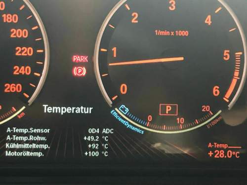

Hallo Zusammen ,
Kann mir einer mal sagen ob das gesund aussieht von den Bildern her ?
BMW F10 530d BJ 2012
Der A-Temp Rohw. scheint mir etwas komisch .....
Kühlmittel ging mal kurz auf 102 grad
Öl bleibt bei 100-102 grad .
Danke im Voraus

Temperaturen sind alle ok bei der Außentemperatur.
Bei Außentemperaturen um die 30 Grad geht das Öl schon mal auf 100-110 Grad und bei längerern „Vollgas“ auf über 120 Grad. Wichtig ist das sich das Öl bei Schleichener Fahrt wieder runter kühlt auf 95-100 Grad.
Wassertemperatur liegt zwischen 90-100 Grad im Ideal Level je nach Belastung.
PS: Die Anzeige Rechts am Tacho ist ein Misch aus Wasser und Öl Temperatur. Ist aber leider nicht genau soll heißen das du da immer eine Abweichung von der Echtzeit hast.

Deine Temperaturen sind in Ordnung

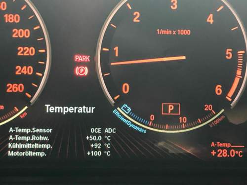

Was bedeutet eigentlich dieser A-Temp.Rohw. ?
Außentemperatur Rohwert
Themenstarteram 9. Juli 2020 um 19:06
50 grad ?
Ist das normal oder spinnt hier ein Sensor ?

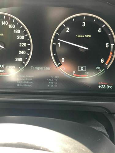

Das Handbremssymbol im Display verrät mir, dass Du die Messung im Stand gemacht hast. Durch Wärmestau kann die gemessene Temperatur dann schon hochgehen. Deshalb ist es ja der Rohwert, welcher noch korrigiert wird, siehe Anzeige von 28 Grad im Display. Auf dem dritten Bild (in Fahrt!) liegt der Rohwert bei 28,5 Grad, die Anzeige bei 28 Grad.
Also alles fein, Sensor i.O. :)
