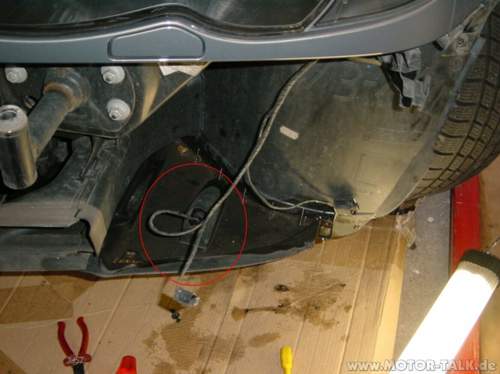

Meine Temperaturanzeige spinnt total rum. Sie zeigt ständig -40 grad an, und so kalt ist es nun wirklich nicht
ich bin mir sicher das es seit der lackierung ist, aber ich habe es bis jetzt nicht gemerkt. bin also dann zum lackierer, er hat sich das angeguckt, ab und wieder rangebaut, aber da stand immer noch -40 grad. er kann sich das nciht erklären. bin mir aber 100pro sicher, das das teil vor dem lackierbesuch funktionierte.
was ist da schief gelaufen? und da auf die kacke hauen kann ich auch nicht, die gehören zur familie
wieviel kostet so ein fühler? wieso ist es kaputt?

Das deutet eigentlich auf einen Kurzschluß im Kabel hin...also mal das Kabel verfolgen...ob es irgendwo eingeklemmt und kaputtgequetscht ist...

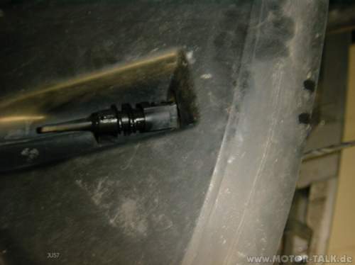

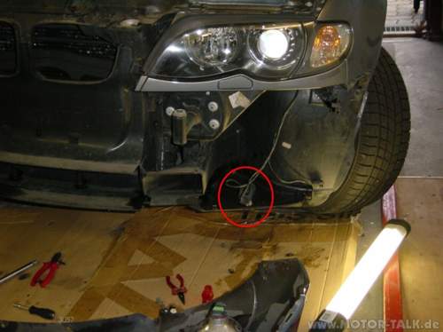

Einfach unterm Auto im Stoßfänger (in Fahrtrichtung links) schauen, dort ist der Fühler zuhause.

hab mich da mal rangemacht und habe herausgefunden das der stecker doch nicht mehr dran war, obwohl ich genau gesehen habe wie der stecker rangemacht wurde, irgendwie eigenartig.
so nun, jetzt funktioniert die temperaturanzeige auch, nur zeigt er die temperatur immer circa 5 grad wärmer an.
an was könnte das liegen? vielleicht schmutzig geworden?
