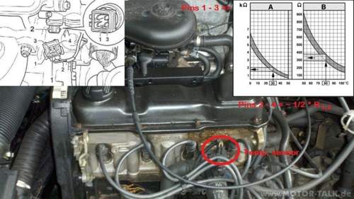

kann mir bitte jemand sagen welchen farbring mein temperaturfühler für die ki-anzeige haben muss ... der vorbsitzer hatte da schon mal was gewechselt aber es funktionierte nicht
ich hab einen 93er nasenbär 1,8 mit 90ps ... der geber ist 4-polig
welche farbe müsste der haben ??? und vieleicht hat jemand einen für mich ....

...hol dir einen Neuen bei VW ca. 35€...
...oder MEß ihn durch...
...Pin 1 und 3 fürs MSG und die beiden anderen fürs KI...:)

Aber wie George erwähnt hat kannst du den ja mal durchmessen... siehe Bild.

nein der ist blau oder schwarz! Und wie erwähnt Pin 1 und 3 STG und 2 und 4 KI. Ansonsten Stecker kontrollieren, Pins brechen dort gerne am Leitungsende oder KI nachlöten. Aber messen mußte schon :)

als ich das auto vor ein paar monaten übernommen hab hat da nix funktioniert ... dann hab ich nen gebraucheten geber eingebaut und es hat super funktioniert ... dann hat er ne weile nur noch 70° angezeigt und jetzt seit ner woche garnix mehr .... ;(.. ich werde mir dann auch mal den stecker ansehen

thermostat ist unsinn geber durchmessen ansonsten fehler in ki oder kabelschrott
in den  faq finndest du die werte paare
Wenn die Anzeige nicht mehr hochgeht kanns auch das Thermostat sein - kommt halt drauf an "wie" die Anzeige nicht mehr hochgeht.
Bewegt sich der Zeiger noch bis zu einer bestimmten Temperatur (oft um die 70 Grad) ist es nicht selten das Thermostat, hatte ich selber schon. Steht er wie angenagelt sofort auf Temperatur oder bewegt sich gar nicht mehr ist es meistens der Geber (oder Kabelbruch), je nach Temperatur kann das aber auch das T sein. Daher auch die Frage wie warms gerade in D ist.

Der 4-polige Sensor ist immer schwarz, nur der Ring der extra mit dran ist, war früher gelb, und ist durch den gleichen Sensor mit blauem Ring ersetzt worden.
Bei VW bekommt man nur noch den blauen, im Zubehör teilweise noch den gelben, aber normal nur noch den blauen.
