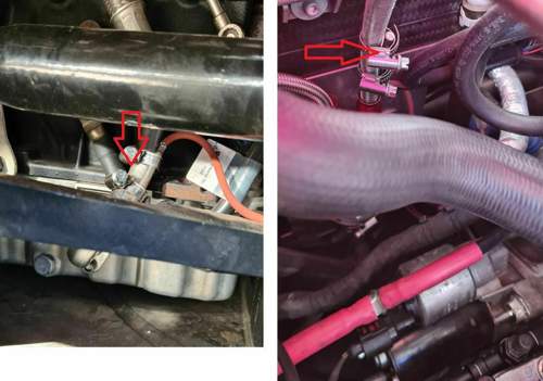

an meinem X-Bow habe ich eine zusätzliche Getriebeölkühlung einbauen lassen.
Zusätzlich habe ich zwei Anlegefühler für Temperatur gekauft und verbaut.
Im Cockpit wird mir im Display die Temperatur der beiden Fühler angezeigt.
Meine Frage an euch, meint ihr die Fühler geben die korrekte Wärme wieder?
Das linke Bild zeigt den Anlegefühler oberhalb der Ölwanne vom Motor.
Das rechte Bild zeigt den Anlegefühler am Ausgang (Flexrohr) vom Getriebe.
Ich wollte noch etwas korrigieren, indem ich Wärmeleitpaste zwischen Rohr und Fühler anbringe.
Meine Frage: meint ihr die Temperatur entspricht in etwa der realen Temperatur vom Öl?
+-5° ist mir egal, es geht lediglich um Rennstrecke, da wird vermutlich die Temperatur im Motorraum auch ziemlich warm sein :-)
VG
Philip
Links:Motor rechts:Getriebeöl

Wenn dann bekommst du nur die richtige Remperatur ermittelt, wenn die Sensoren direkt mit dem Medium im Kontakt treten.
Motoröl in der Ölwanne bzw. in einem Ölkanal z.B. am Öldruckschalter.
Für das Getriebe eventuell einen Sensor verbauen der in der Ölleitung liegt.
Frage doch mal bei der Firma Sandtler nach, die betreiben und betreuen die Kunden im Rennsport weltweit.
https://www.sandtler24.de/

Nein die Leitungen sind erheblich kühler.
Vergleichende Messungen durchführen und die angezeigte Temperatur direkt in der Ölwanne mit der Temperatur vom Anlagefühler vergleichen.
Anschließend den angezeigten Wert am Anlagefühler um die Differenz reduziern / erhöhen.
MfG kheinz
Die direkten Nachteile bei dieser Art der Messung wären wohl.
-Relativ ungenau, da eine Oberflächentemperatur gemessen wird und nicht das Medium
-Hohe Trägheit, Temperaturänderungen werden erst sehr verzögert, oder gar nicht, erfasst.
-Hoher Einfluss der Umgebungstemperatur (in beide Richtungen)
Um die Fehlerrate minimal zu halten, wäre die schon erwähnte Wärmeleitpaste und eine gute Isolierung an den Meßstellen sinnvoll..
Vorteil sind dann die Einfachheit, gute Erreichbarkeit, keinen Einfluss auf die Strömung in der Leitung, keine Leckstellen.
Wenn Du Dir über dieser Dinge bewußt bist, wäre alles prima und vielleicht mal eine Vergleichsmessumg per Infrarotthermometer oder/und eine Mediumprobe messen, um das Meßverhalten wenigstens einigermaßen beurteilen zu können.
Auf Bild 2 sieht man den Fühler an eine Stahlflexleitung. Das ist nicht gut.
Die Leitung besteht hauptsächlich auch Gummi. Ein eher schlechter Wärmeleiter.
Ein Anlegefühler sollte schon direkt auf Metall. Dann noch, wie erwähnt, wärmeisolieren
Dann seh ich da kein Problem.

@phil_discount
Habe mir nochmal die Bilder angeschaut.
Auf dem linken ersten Bild ist doch eine Schraube sichtbar.
Ist das die Ölablassschraube??
Wen nicht, dann würde ich einen Sensor dort installieren.
Oder alternativ so etwas einbauen, passend aus dem Motorradbereich in den Schläuchen.
https://www.amazon.de/.../257-8016011-8424655?...
Alles andere wird dir nur falsche Werte ermitteln.
