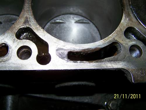

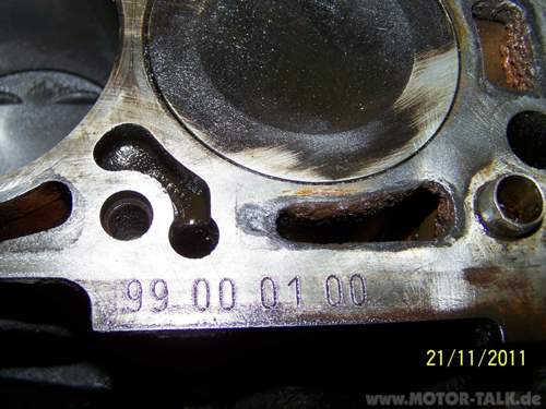

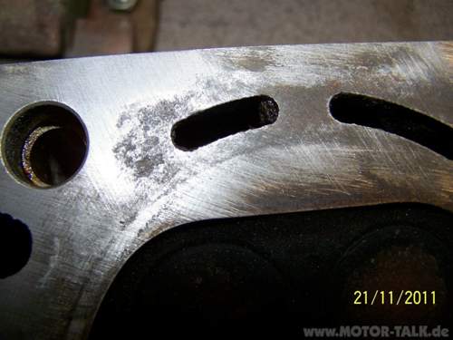

Themenstarteram 21. November 2011 um 18:39
So Leute.
Nun hab ich nen Volltreffer gelandet.
Nachdem ich alle Schläuche raus hatte und alle frei waren, hab ich mich dazu durchgerungen den Kopf runterzunehmen.
Also Kopf runter und siehe da, die Kiste wurde wohl eine ganze Zeit ohne Frostschutz gefahren und nun haben die Wasserkanäle am Block und am Kopf rostfrass. Ich könnt kotzen. Am Kopf sind die Krater schon jetzt 3/10 mm tief. Und das mit dem Messschieber gemessen. Mit der Messuhr wird's wohl noch mehr. Am Block sind die Dichtstege reichlich schmal geworden und sind noch tiefer wie am Kopf.
Hat jemand von euch Erfahrung mit solchen sch.... Schadensbildern?
Block könnte ich zur Not noch den von meinem Schwager nehmen, der hat mal einen Astra Kombi gekauft mit nem Zahnriemenriss, Kopf kaputt aber der Block ist noch ok.
Zylinderkopf soweit runterplanen bis er sauber ist und ne Übermaßdichtung drunter machen??? Geht das, bzw. gibt's das überhaupt?
Danke und schöne Grüße an die Gemeinde
Pälzer

Quatsch, Planschliff und fertig. Mach keinen Aufstand. Der der den Kopf plant, kann dir garantiert auch sagen obs was wird.
Ich kann mir aber trotzdem nicht vorstellen, dass das das Temp.problem sein soll... Was sagt die WaPu??

Also die Wapu ist i.O., ist eine von INA-Schäffler, Metallschaufelräder und fest auf der Welle. Nun gehe ich mal davon aus, dass sie funzt. Wäre auch ein komischer Zufall, wenn es nach dem Wechsel die selben Probleme gegeben hätte, wie vor dem Wechsel.
Habe aber tatsächlich einen Anschluss gefunden der dicht war. Und zwar der, der vom Ansaug an den metallischen Anschlussstutzen (schreibt man das mit drei s ???) geht, der an dem kleinen Gehäuse über der Wasserpumpe am Kopf montiert ist. Die kleine Bohrung war mit dem Rostgammel zugesetzt.
Vieleicht hat sich ja da ne Luftblase gebildet und dieses Fehlerbild unterstützt. Hab dann event. den Kopf unötig abmontiert, aber nun ja. Sei's drum. Jetzt ist er runter und so schlecht war es ja dann auch nicht. Jetzt weiß ich wenigstens, wo ich dran bin.
Werde jetzt mal, wie Papstpower schon sagte, den Kopf planen lassen und nochmal montieren, dann sehen wir weiter.

Beim planen sind dann doch 3/10mm runterradiert worden und der Kopf war noch nicht ganz sauber.
Aber der Block hatte ja an den gleichen Stellen gefressen, von daher war's eh egal.
