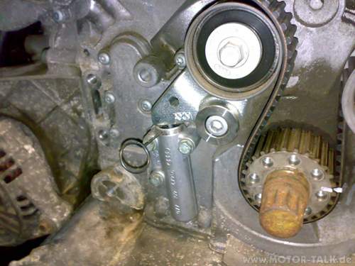

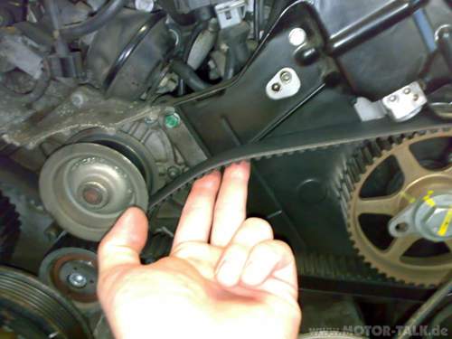

Thermostat bekommst du eigentlich nur sauber raus, wenn der ZR runter ist, hab es noch nicht anders versucht (Also ZR halb runter ziehen). Bei der Gelegenheit drängt sich natürlich die Wasserpumpe auf, sind auch nur 5min mehr Arbeit. Der Aufwand ist dann der selbe, wie beim ZR-Wechsel, also 4 - 5 Stunden, wenn man die Handgriffe kennt. Spezialwerkzeug solltest du definitiv verwenden, mit Markierungen wird das nix vernünftiges (auch wenn das manche Werkstatt anders sieht).

HY,Prüf mal die Spannung vom Zahnreihen,denn wenn er nicht richtig gespannt ist Rutsch er über die Wasserpumpe drüber .
Zahnriemenspanner prüfen und event nachsannen.
