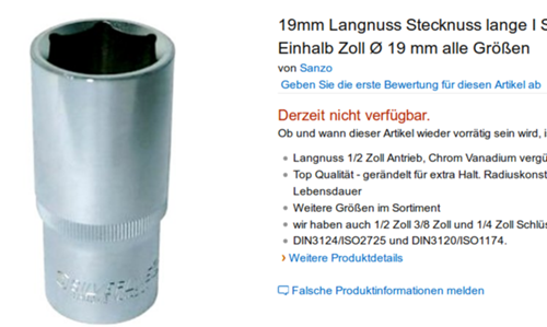

@Peter931 schrieb am 11. November 2018 um 12:11:55 Uhr:
Ich meinte mit der Frage, was für eine Art Nuss ihr genommen habt.
Den Begriff "Langnuss" kannte ich noch nicht.
Dann werde ich mal suchen...
Ringratschenschlüssel sollte ja auch OK sein.
Bevor du jetzt nach ,,Nuss'' suchst,das ist ein umgangssprachlicher Begriff,der aber fachlich nicht korrekt ist,da wirst du nichts finden. Der korrekte Name des Werkzeuges ist : Steckschlüssel. Gibt es mit 1/4 Zoll, 3/8 Zoll, 1/2 Zoll Antrieb in verschiedenen Ausführungen,kurz,lang,extra lang, extra tief gebohrt usw.
