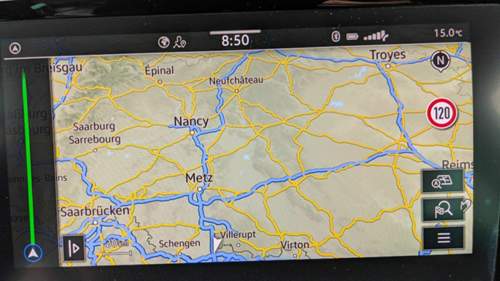

Eine Frage an die Nutzer von VZE und Discover Media im B8 FL ab MJ20:
Wird bei Euch das erkannte Schild im Cockpit UND im großen Display angezeigt?
Im DC Pro werden die VZ im AID, HUD und nach Einstellung auch im MIB3 angezeigt.
@julehase schrieb am 2. September 2020 um 13:17:03 Uhr:
Meinst du mit "großem Display" das in der Mittelkonsole oder das in der Mitte zwischen den Rundinstrumenten?
In der Mittelkonsole wird bei mir nichts angezeigt (könnte aber auch eine Sache der Einstellungen sein, ich brauch das da nicht), im AID läßt es sich soweit ich das im Kopf habe auch groß in der Mitte einstellen. Kann ich morgen mal nachschauen...

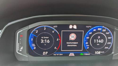

also ich habe auch erst etwas auf meinen Standardstrecken gebraucht, bis ich mich an das Verhalten inkl. der Vorausschau gewohnt habe.
Was mir aber jetzt erst wirklich aufgefallen ist (und einfach keinen Sinn macht)...Autobahn Frei gegeben...ich fahre 110 km/h wegen GTE und Reichweite....dann kommt ein 120 Schild...warum zum teufel Beschleunigt er dann auf 120 und bleibt nicht bei den 110?
Das ergibt keinen Sinn ;)
Anders herum merkt er sich exzellent die frei gegebene Geschwindigkeitseinstellung und setzt sie wieder nach Aufhebung einer Begrenzung ....
sonst toll....auch wenn ich am Anfang eigentlich die Vorausschau ausschalten wollte ;) Nun mag ich sie.
