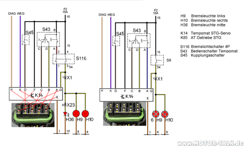

Ich hab bei Ebay günstig einen Tempomat erstanden mit Blinkerhebel, Kupplungsschalter & Bremslichtschalter
Den Stecker für den Tempomat selbst im Motorraum hab ich gefunden und auch die befestigungspunkte
Den Stecker für den Blinkerhebel ist auch verfügbar
Den Stecker für den Kupplungschalter habe ich auch gefunden (weiß 2-Polig)
Der Stecker für den Bremslichtschalter hab ich auch gesehen und da ist das Problem der gekaufte Bremslichtschalter hat 4 Steckverbindungen. Das Kabel am Bremslichtschalter im Auto ist aber nur mit zwei Kabeln belegt ?!
Also ich hab alles vorgerüstet bis auf den 4 Poligen Bremslichschalter ? Wer lässt sich bei Opel sowas einfallen
Was genau kann ich jetzt machen ? im Vectra B Forum wurde geschrieben das der zwei polige Stecker auch reichen würde ?
Das wäre nämlich recht blöd das ich wegen zwei kabeln zu wenig den Tempomat nicht in betrieb nehmen kann

Das kommt daher , weil die älteren Omega-Modelle den 2 poligen und die neueren den 4 poligen Bremslichtschalter haben .

am 26. Juni 2012 um 8:29
Bei dir reicht der originale 2 polige Schalter. Der Tempomat schaltet sich damit auch ordnungsgemäß aus. Ab MJ97 war die Verkabelung dann etwas anders mit 4 poligem Kabel und damit der Notwendigkeit zum 4 poligen Stecker.
Bei mir ist auch alles 2 polig und es funktioniert so, wie es soll.
Zweipolig belegter Stecker -> Zweipoliger Bremslichtschalter.
Vierpolig belegter Stecker  -> Vierpoliger Bremslichtschalter.
Das ist doch ganz einfach, und wenn du den Schaltplan betrachtest siehst du doch auch den Unterschied.
Beim zweipoligen Stecker geht das Signal (Zündungsplus Kl.15) über den Bedienschalter (Tempomat aus) direkt an den Tempomatservo.
Beim viepolig belegten Stecker ist diese Leitung unterbrochen und wird über den viepoligen Bremslichtschalter zum Servo geführt.
Der zusätzliche Öffnerkontakt im viepoligen Bremslichtschalter ist also nur ein in Reihe geschalteter zusätzlicher Öffner zum Bedienschalteröffner (Temomat aus).

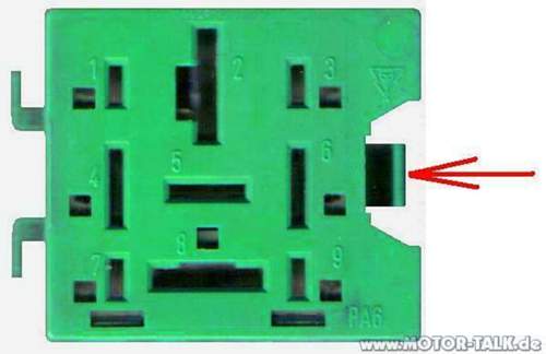

ich hab euch mal ein Bild angehängt was mich davon abhält den Kupplungsschalter einzusetzen und vll könnt ihr mir helfen das vermutliche Relais ab zumachen bzw., auf der schiene nach unten zuversetzen. Ich hab es einfach nicht abgezogen bekommen gibt es da einen Trick ?
Am Relaissockel ist hinten in der Halterung ein Riegel. (Schmale Kunststoffzunge in Sockelfarbe)
Den einfach in Richtung Sockel drücken, dann kannst du den Sockel nach oben herausziehen.
Probiere es einfach im Relaiskasten im Motorraum aus, um es von der Funktion her zu verstehen.
Relaissockel-entriegeln

Das grüne kleine Relai welches ich euch auf dem bild gezeigt habe worfür ist das ? ich musste es komplett abmachen weil ich sonst den kupplungschalter nicht dort reinbekommen hätte, hab das relai einfach mehr oder weniger auf die seite gedrückt wo es nicht stört!
Wie gesagt ich kann es nicht mehr festmachen entweder kabel zu kurz oder Kupplungschalter im weg ^^
Das Relais kannst du einfach auf ein anderes an der A-Säue aufklipsen.
Die Sockel haben immer an beiden Seiten einen Teil der Halterung.
Was es für ein Relais ist kann ich dir so nicht sagen, dazu muß ich die Anschlußleitungen und deren Kennfarben sehen.
Ist aber auch nicht wirklich wichtig, oder?
Sonst kannst du es ja versuchsweise mal abziehen und gründlich prüfen was nicht mehr geht.;)
So sollte das Relais übrigens original sitzen.
