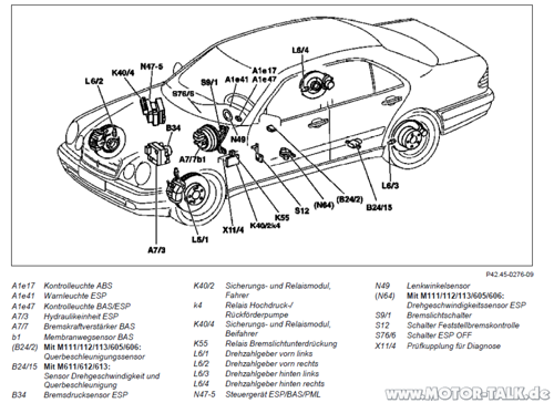

Also, mein Tempomat spinnt, wenn ich fahre kann ich ihn benutzen aber er funktioniert nur eine gewisse zeit. Das heisst ich nutze ihn 1x, 2x, 3x und dann auf einmal geht er nicht mehr. Sobald ich aber anhalte, das Auto aus mache und den schlüssel abziehe und neu starte funktioniert er wieder. Es tritt total unregelmässig auf, manchmal kann ich ihn nur einmal benutzen, manchmal 6-8x. Habe auch schon versucht raus zu bekommen ob er nach dem bremsen oder nach ausmachen nicht mehr geht, ging aber nach beiden wieder. Also hat nix damit zu tun ob ich durch bremsen den Tempomat ausschalte oder durch betätigen des Tempomates selber ausschalte. Hat das schon mal jemand gehabt oder ähnliche erfahrungen????
Gruss
Passiert das besonders bei höherem Tempo? Dann tippe ich auf verrostete Geber-Rädchen in den Radnaben und schlechtes Tempomat-Signal.
wenn Du es hast ( ich weis nicht ob jeder w210 eines hat ) Relais K40 nachlöten - hat bei mir Wunder bewirkt.

ESP hat er noch nicht, oder?
Wenn die Radsensoren zur Lenkrichtung unplausible Drehzahlverhältnisse melden schaltet der Tempomat auch ab, ist aber nur mit ESP möglich, glaube ich.
Steht was im Fehlerspeicher?
