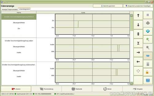

Der Tempomat deaktiviert sich beim Benzinmotor durch folgende Faktoren: Kupplungspedal betätigt, Bremspedal betätigt, Motordrehzahl unter 1000 rpm, ABS- oder ESP-Eingriff, Taster zum Löschen der gepeicherten Geschwindigkeit betätigt.
Bodenwellen können in der Tat einen ESP-Eingriff erzeugen, beispielsweise bei zeitgleichem Spurwechsel bei höherer Geschwindigkeit.
Ist vielleicht ganz banal der "Ausschalter" am Lenkrad (ganz links) relativ leichtgängig und gibt bei einer Bodenwelle schon den Impuls zum abschalten des Tempomaten?
Ich habe z.Zt. einen Leihwagen von Opel (wegen 5 Wochen Werkstattaufenthalt meines ST) und bei dem brauche ich auch nur "versehentlich" ganz leicht an den "Ausschalter" kommen und schon schaltet sich der Tempomat ab. Bei meinem eigenen ist an dem Schalter ein richtiger Druckpunkt zu spüren beim abschalten...
Nur so als Idee zur weiteren Fehlersuche...
Ja das ist der Taster zum "Löschen der gespeicherten Geschwindigkeit". Wenn der ein Problem hat müsste man das auch durch Schläge auf des Lenkrad simulieren können.
