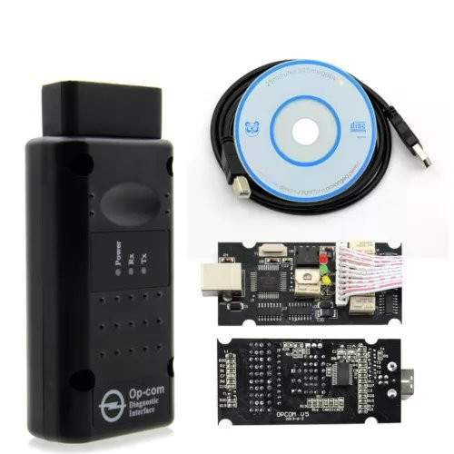

Und weil du nicht gefragt hast "Warum" ich nachgefragt habe, im Anhang mal eine Auswahl verschiedner Varianten des OP-Com's die auf ebay angeboten werden die sich äusserlich im Aufbau unterscheiden.
OP-Com Variante 1
OP-Com Variante 2
OP-Com Variante 3
Weil ich nichts dazu geschrieben habe, gibts da nichts zu beachten! Ich weiß auch nicht, warum man sich darüber nen Kopf machen muss. Die Dinger sind alle geich schlecht/gut. Man muss halt damit umgehen können. Oder für 350 Euro oder mehr ein Originales kaufen.

Ich werde tatsächlich erstmal versuchen die Amatur zu entfernen um an den Kabelstrang des MSG zum Innenraum zu kommen, ob dort nicht der Kupplungsstecker unter der Isolation zu finden ist, mir ging derselbe Gedanke durch den Kopf. Mit dem Endoskop konnte ich nichts erkennen. Ich weiss zwar mittlerweile das alle Motoren der P-Reihe tempomattauglich sein sollen also auch der XEP, ich werde mich dann nochmal melden wenn ich den Stecker gefunden habe.
