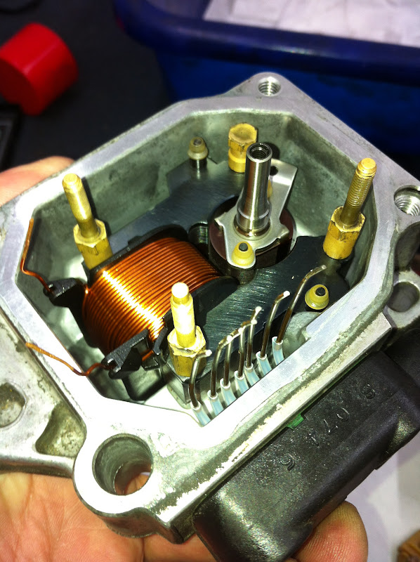

Diesel mit Verteilereinspritzpumpe werden via Mengenstellwerk geregelt - im 850/v70 TDI schon elektronisch http://goo.gl/QvnQJ - nicht leicht das Biest einzustellen... träume glaube jetzt noch von der rep-aktion..
aber definitiv elektronisch
und bei den wischern ist am gestänge das problem bei den aufnahmen/bolzen - da rosten die hülsen gerne ein !
