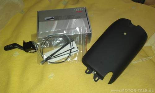

hallo alle zusammen! hat ehemand tempomat nachgerüstet ? habe ich schon bei ebay gesehen für 70 € . im beschreibung stand leichte einbau und freischalten bei audi werkstat. es ist wirklich so leich so wie da steht ?
es ist einfach und feischaltung geht meisten auch mit VCDS interface.
kommt aber aufs autoan,hat der wagen ein multifunktionslenkrad?
wenn nicht dann braucht man noch ein neues steuergerät dann kostet es schohn 180 euro zusammen.
einbau geht recht schnell.ca 40 min.

heute habe ich bei audi gefragt kommpletes tempomat schalter und abdekung wird 40€ kosten plus für freischalten wollen die 40€ haben also selber einbauen und bei audi freischallten

40€ ist in der tat happig aber auch vom freundlichen abhängig. Normalerweise tut es auch ein 5er für die Kaffeekasse bei dem geringen Arbeitsaufwand.
@niko777
für 40 euro gibt es kein set.
die untere blene ist immer einzeln und gehört nicht zum lieferumfang dazu.
im umfang ist eine anleitung und das eventuel nötige kabel.
80 euro kosten beide teile zusammen.
freischaltung geht sehr gut mit VCDS.
habs erst vor 2 wochen bei mir eingebaut.
ganz genau wahr verkleidung-unterteil 21,50€ und schalter 22,60€ und 2 schrauben für 0,18 € . für 146 € machen die alles .
