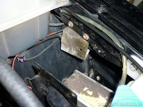

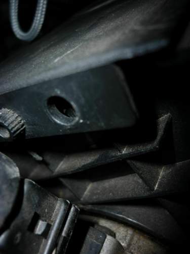

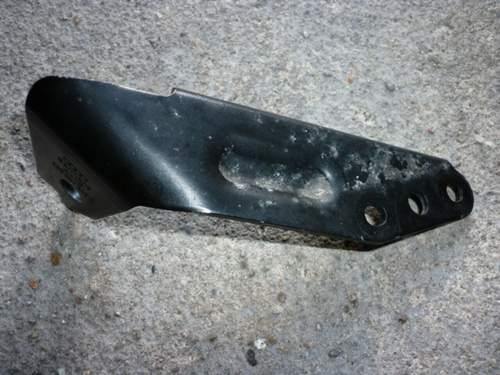

So heute mal angefangen die Pumpe zu montieren und nach dem Platz für das Stellglied gesucht und auch gefunden....
Frage ist nur wie wird er montiert?
Platz dafür ist ganz hinten am Ventildeckel!
Pumpenplatz
Halter
Halterpunkt
Stellglied? Du meinst die Vakuum-Dose aus Gummi? die wird mit dem Halter bei mir zumindest direkt am Motor unterhalb des Drehrades vom Gas hingeschraubt, da sind schon vorbohrungen im Motor dringesessen...
wie geschrieben, sind Löcher im Ventildeckel hinten vorhanden...also da denke ich mal kommt der Halter dran..aber wie befestigen? Ist kein Gewinde drine, das habe ich getestet! Mutter hält da auch net,die rutscht nach hinten durch und dreht sich mit! Idee wäre noch nieten oder so Plastik Einsteckmuttern...aber woher nehmen?
hast du die Kabelfarben noch im Kopf? habe 2,3 Kabel ohne Stecker dran...wo ich auch noch net weiß wohin damit? Kabel von der Pumpe haste durch die Gummitülle im Radkasten verlegt?
Kabelfarben weiss ich nimmer sorry, aber die Kabel gehen durch die Tülle unterm Lenkrad... ja, Ventildeckel, so heisst es... bei mir war ein sehr feines Gewinde schon drin, brauchte nur noch die Schrauben vom Freundlichen holen... waren umsonst.. ;)
unterm LR direkt in den Motorraum? muss erstmal das Loch finden, wo der Schlauch durchkommt!
toll warum ist bei mir kein Gewinde drin...Mist! mal im Etka schaun, ob man da was findet!
