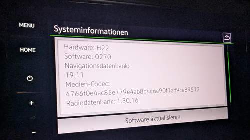

Mein Passat reagiert seit ein paar Tagen nicht mehr auf die erkannten Verkehrszeichen. Sie werden zwar erkannt und angezeigt, aber der Tempomat stellt die entsprechende Geschwindigkeit nicht ein. Sonst hat es funktioniert. Kann man das irgendwie und irgendwo einstellen?

Ja, kann man. Sorry, weiß auch nicht wo, gerade. Manchmal sucht man sich blöd, wenn man was bestimmtes wird beim MIB3.
Ich glaube das war bei den Fahrassistanten -> ACC -> Vorausschauende Geschwindigkeit. Dann reagiert der Tempomat auf Verkehrsschilder oder die von der Karte geratene Geschwindigkeit.
... zumindest bei meiner Nachrüstung (MIB2.5) muss ich das auf "niedrig" einstellen, sonst funktioniert das nicht.
Vielleicht ist das ja beim MIB3 auch so.

Das erscheint glaube ich auch nur, wenn man die Funktion reincodiert. Diese Funktion übernimmt ein eingestelltes Geschwindigkeitsoffset vom Tempomaten bei einer Geschwindigkeitsänderung.
Hier ist das passende Thema dazu: https://www.motor-talk.de/.../acc-offset-codierung-t7377541.html?...
Beim FL (ab MJ20) mit ACC ist die Funktion normalerweise vorhanden.

Du hast natürlich recht, die von mir genannte Einstellung muss codiert werden und bewirkt, dass ein vorheriger Offset berücksichtigt wird.
Hab mich damit hier in diesem Thread mit meiner Antwort somit etwas verleiten lassen.

@Peters-Deutschland wurde die Funktion denn eincodiert ? Hardware ? Softwareversion ?

Falls der TE ein FL hat wurde ihm die Lösung bereits genannt --> Häkchen.
