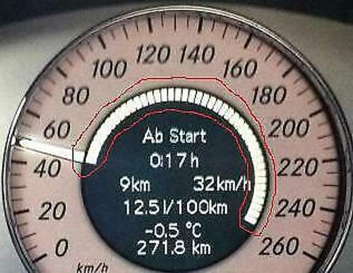

Vor langer Zeit war bei mir einmal die StarDiagnose angschlossen und dann wegen leerem Akku wurde abrupt alles abgebrochen bevor man die StarDiagnose schön beenden konnte.
Seither zeigt es mir im KI nicht mehr die Striche an (siehe Bild), wenn der Tempomat aktiviert ist. Und der Tempomat wird allgemein nicht mehr im KI angezeigt, aber er funktioniert.
Kann mir jemand sagen, der StarDiagnose erfahrung hat, wo genau man das wieder aktivieren kann???
Es haben sich schon 3 Mechaniker mit SD daran versucht, jedoch jeder sagte, man müsse irgendetwas aktivieren, aber sie wissen nicht was.
Ist jemand hier SD - Profi und weiss das auf anhieb? Jemand aus Süddeutschland der helfen möchte?
Hier ein Bild (nicht meins), damit ihr wisst, was ich meine.. (ich hoffe der Eigentümer des Bildes hat nichts dagegen?)

Also den Fehler mit dem Tempomat kann der Freundliche auch beheben.
Anleitung für den Freundlichen hat er schon von mir bekommen.
Tipp: Im KI Menü in "DAS" einfach in Beanstandungen und Symptome schauen, das steht es dann schon drinnen.

Fehler hab ich scheinbar Gefunden.
Kann der Freundliche MB Händler auch mit ein paar Klicks machen.
Das KI hat durch die Stromunterbrechung eine Falsche Codierung erhalten.
Gruß Stephan
Das seltsame war eben, dass das Spiegelanklappen dann nach der Stromunterbrechung auch nicht mehr ging und der sch.. Gurtwarner auch wieder gepiepst hat !! Die beiden letzten Sachen konnte ich soweit beheben lassen, aber das mit dem Tempomat ist eine Knacknuss !!!

Herzlichen Dank Stephan für deine Hilfe und die Anleitung !!
Gruss Slobo
