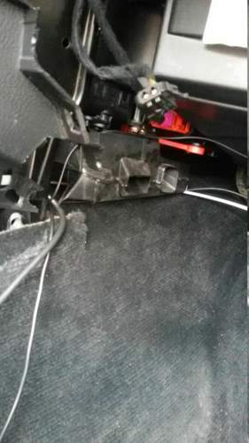

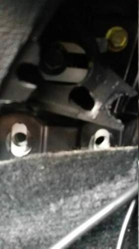

Mich traf heute morgen als ich zur Arbeit fuhr der Schlag.
Ich hatte 2cm Wasser im Fußraum. Nach der Arbeit guckte ich genauer nach. Im hinteren linken Fußraum stand noch mehr Wasser. Ich hätte ausrasten können. Die Elektrik spielt auch verrückt. Innenraumbeleuchtung geht nicht, Scheibenheber nicht und die Funkfernbedienung auch nicht. Dann habe ich festgestellt, dass eine ordentlich Menge Wasser im Motorraum, in nähe des Bremskraftverstärkers und der Batterie steht. Scheiße dachte ich......
Habe dann unter dem BKV einen verstopften Abfluß gefunden. Habe ihn frei geprokelt und das Wasser war ruckizucki weg.....;-)
So
nun das Problem mit dem nassen Teppich. Muss er raus? Also zum trocknen?
Wie baue ich das Teil aus??????
