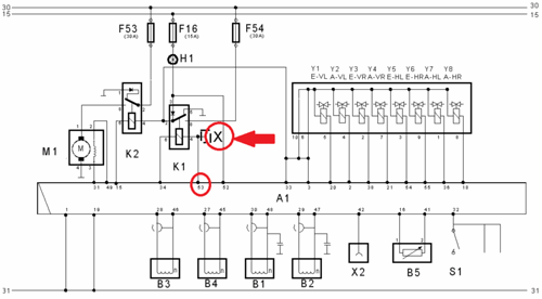

Habe heute die beiden vorderen Drahzahlsensoren gewechselt, waren eindeutig platt. Mein Spannungsproblem steht natürlich immer noch an. Es fehlt die Versorgungsspannung für's Steuergerät. d.h. an Steckerkontakt 52 kommt keine 12V an. Das ist aber die Spannung über die 15A-Sicherung F16, die auch die Konntrollleuchte versorgt. Die Spannung, die über den Hydroblock läuft, kommt über die 30A-Sicherung F54.
Wenn ich an die Platine vom Hydroblock dran muss, brauche ich erst mal Infos wie ich da vorgehen muss. Muss ich Hydraulikflüssigkeit auffangen?, entlüften? usw.
Ich habe auch keinen vernünftigen Schaltplan, wo die Strompfade mit Steckverbindungen z.B. am Hydroblock usw. eingezeichnet sind.
Kann mir da jemand weiterhelfen?

Wahrscheinlich hast Du recht, dass es die Lötstellen am Hydroblock sind. Ich möchte aber nicht einfach den Lötkolben dran halten und gut ist, ich würde schon gerne mal die ganze Geschichte durchmessen. Ich kann aber nirgendwo einen Stromlaufplan für meine Kiste bekommen. Habe zwar einen ab Bj. Oktober 1996, der passt aber überhaupt nicht. Ich brauche einen für Bj.95.

Stromlaufplan brauchst Du nicht, einfach mal die Finger auf die beiden ABS Relais drücken und Zündung ein.
Wenn beide oder nur eins kurz mal anziehen und gleich wieder lösen, ist es die Folie.
Nach Zündung ein sollten beide normal anziehen und halten !!!!!
Du hast noch das Teves 04 mit Stg unter der Rückbank welche fast alle an der Folie zugrunde gehen.
Die 52 am Stecker unter der Rückbank ist grau schwarz und und teil sich in grau/schwarz zu/von den Relais vorn und in die ZE (W/2)wo es dann zu gelb/rot wird (X/8) welches in die ABS Lampe geht.
Schaltplan KLICK
Themenstarteram 22. April 2012 um 12:04
Danke für den Schaltplan, den habe ich aber schon. Nach diesem Schaltplan müsste am Steuergerätestecker an Pin 52 12Volt anstehen, sind aber leider nur 2,7V. Die Relais kommen bei mir überhaupt nicht. Das Hauptrelais wird vom Steuergerät nach selbstcheck angesteuert, wenn Sensoreingänge usw. i.O. sind. Da ich aber keine Spannung am Steuergerät habe, kann dieses auch kein Relais schalten. Der Hydroblock bekommt eine andere Spannung über 30A-Sicherung F54, mir fehlt aber schon die 12V über die 15A-Sicherung F16, die u.a. auch die Kontrollleuchte versorgt.
Ich brauche einen richtigen Stromlaufplan mit Pfade und genauen Verzweigungsangaben. Ich muss wissen, wo die 12V abreist, an der Kontrollleuchte steht sie ja schließlich noch an.
F16 ist nur für die Leuchte (X/4 schwarz)
die 52 bekommt erst Strom wenn das Relai anzieht !!!!
Bau einfach mal die Kappe ab und betätige es per Hand.
Themenstarteram 22. April 2012 um 12:32
Ich finde in diesem Schaltplan aber keine Spannungsversorgung für das Steuergerät, wenn die Relais offen sind.
