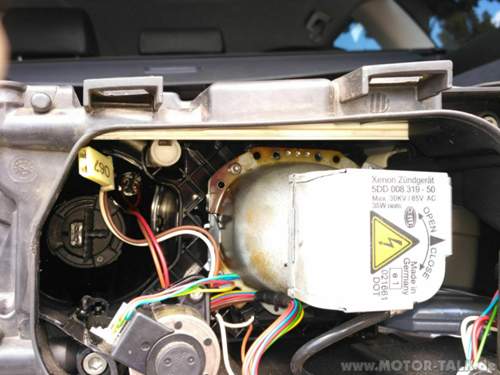

Meine Glühobst-TFL hatte ich im Zuge des Xenon-tauschs gleich mit gewechselt.
Jetzt hatte ich aber keinen "longlife-Lampen" da und hab normale 21W-Lampen reingdreht.
Jetzt will ich die tauschen (longlife), aber ich bekomm' die Fassung nicht mehr aus dem Scheinwerfergehäuse!!!
Sie lässt sich zwar lösen, wackelt dann auch lustig rum, aber sie geht ums verr....n nicht raus!
Ich hab' mit dem eingesägten Holz schon fast die "Flügel" von der Fassung abgedreht, die Hände sind blutig, aber das wird nix...
Was jetzt - Scheinwerfer raus?

Kurz und schmerzvoll: Es muss gehen! Haste die Fassung weitgenug gedreht?
Du hattest die ja, wie du schreibst, schon raus. Dann muss es auch wieder gehen. Da ist nichts wo die Fassung, die Lampe oder sonstwas hängen kann.
Biste sicher, dass du da Glühlampen dran hast? Bei "Nachrüst-LED" hatte ich das auch mal. Durch die Leiterplatte hatte sich eine auch etwas verhackt, da half nur leichtes unermütliches Grackeln und Hinundherdrehen.
Durch das Scheinwerferglas kann man je reinsehen. Da ist auch nichts ungewöhnliches?

Das Scheissding ist locker. Dreht sich links, dreht sich rechts aber geht nicht raus
Werde mal ein Edoskop inder Firma besorgen!

Von Vorne kann ich nichts auffälliges sehen, da ist auch (noch) nichts abgebrochen oder so.
Also ich vermute mal ich hab' die vllt. in der falschen Position reingedreht. Geht das...?
Wie ich mich erinnere hat das Bajonett der Fassung drei "Nasen" die einrasten müssen.
Sind die evtl. ungleichmässig, also nicht im 120° Winkel versetzt?
Dann könnte es sein, das ich beim Einsetzen nicht genau drauf geachtet habe.
Die Fassung ließ sich aber ohne Gewalt eindrehen.

...Nein, die Fassung des TFL hat einen eigenen Stecker, keine Kontakte auf der Leiterplatte, nur drei Kunststoffpins für die Bajonetthalterung.
(Das Scheinwerfergehäuse bei meinen Xenon-SW hat gar keine Leiterplatte. Jede Lampe oder umgangssprachlich "Leuchtmittel" hat eine eigene Fassung und einen separaten Stecker. Bei den Lichtbogenlampen der Xenonbrenner ist der Stecker am Vorschaltgerät, bei den restlichen Lampen an der jeweiligen Fassung.

Scheinwerfer raus heißt Stosstange ab ?! Zumindest einseitig, das reicht um an die Schrauben vom Scheinwerfer zu kommen.
Fahrerseite ist der Schlauch von der SWRA- vorsicht- Plastikwinkelstück bricht schnell, Schlauch sehr kurz

Die Fassungen kann man definitiv in jeder der drei Positionen reindrehen, das spielt keine Rolle. Überdrehen geht eigentlich auch nicht.

Wie geschrieben, muss man da mit sanfter Gewalt ran. Wenn ich so an die Fassung mit Lampe denke, kann ich mir nicht erklären, warum die nicht rausgehen soll, außer: die Fassung ist nicht bis zum "Ende" gedreht.

Das ist ja auch mein Prob, ich kann es einfach nicht verstehen, warum das Ding sich zwar lösen lässt (Das Bajonett ist eindeutig lose) aber irgendwo hängt es und ich kann die Fassung nicht nach hinten rausziehen.
Mit dem eingesägten Besensiel habe ich schon in beide Richtungen bis zum absoluten mechanischen Anschlag gedreht, ohne Erfolg.
Die Flügel der Fassung - also die Teile, auf die das eingesägte Holz aufgesetzt wird - sind schon verbogen...
Wie gesagt: Die Fassung ist lose, wackelt im Scheinwerfer herum, geht aber nicht raus...
Anders herum rastet der Bajonett ein, wie es sich gehört, und alles sitzt fest.

Hi ich hab die Lösung war bei mir nämlich auch bei der Beifahrerseite so wie beim TE. Die Fahrerseite TFL Fassung ging mit dem Besenstieltool perfekt und leicht raus. Aber die Beifahrerseite ließ sich nur drehen wie beim TE und nicht lösen dafür wackelte sie total locker rum. Habe mit 2 Kumpels Stundenlang rumprobiert und es ging einfach nichts. Mir hat's dann gereicht ich hab die Fassung vom TFL mit dem Besenstieltool gedreht das sie bereit zum rausziehen war und hab dann mit einer Zange dran gezogen ging zwar schwer und ich dachte auch das ich evtl. was kaputt mache aber siehe da die beschi..... Fassung ging endlich raus und das ganze ohne was zu beschädigen.

Nur vorweg: Das Thema ist noch (immer) nicht ausgestanden!
Hatte den Dicken letztens in der Inspektion.
Den :) auf das Prob hingewiesen, sie würden mal nachschauen und anrufen, wenn's teuer wird.
- Haben sie dann auch gemacht:
"...wir kriegen die Fassung auch nicht raus! Keine Ahnung, warum das nicht geht. Lösung: Kompletten Scheinwerfer ausbauen evtl. neues SW- Gehäuse notwendig."
Ne, ne, lass mal, da warte ich bis zum Frühjahr und gehe da selber noch mal ran.
