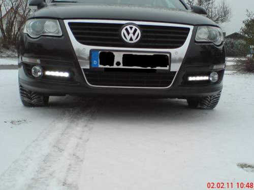

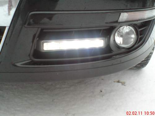

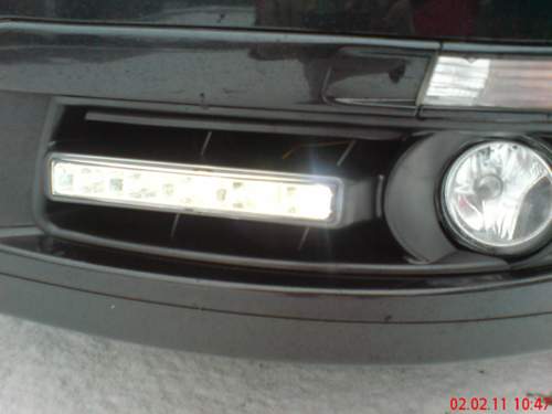

Passt genau an original kabelbaum von auto; aber welche HB4 oder H11 ( keine ahnung was das bedeutet)weiss ich nicht , habe selber nebelscheinwerfer in diese lüftungsgitter.Noch ein paar fotos...:)

Sieht doch gar nicht mal so schlecht aus haben die auch eine Zulassung als Standlichter (Markierungsleuchten)

NEIN , NUR als Tagfahrlicht zugelassen ! Wenn man abblendlicht einschaltet schalten die ganz aus (finde ich auch gut so)ohne zu dimmen !

Original lüftungsgitter wird ausgeschraubt (eine einzige schraube),dann alte NSW (drei schrauben),und neue teil (neue NSW ist schon drafgeschraubt und H7 birne schon drinn wie auf artikelbeschreibung)wird mit eine schraube wieder befestigt. Einfacher geht nicht ! Lichtausbeute finde ich ist deutlich besser als original (meine meinung).Wie auf den fotos aus artikelbeschreibung von E-bay es ist ein einziges teil diese TFL, nicht eingeschraubt oder ähnliche , und auf den vordere seite von TFL wo die led's eingebaut sind , vor jede led ist eine lupe .Noch fragen ?
