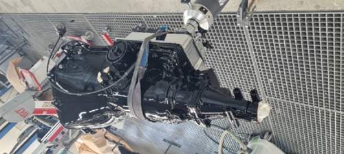

Nun meine Fragen: 1 Mein Ölstand ist immer noch auf minimum obwohl jetzt insgesamt 12 Liter drin sind. Muss noch erwähnen das eine Tiefe B&M ölwanne und ein TCI 12 Zoll wandler mit 1800/2000stall verbaut ist.
2 Die Betriebstemperatur ist im Stadtverkehr und Autobahn bei 210f und bei Bergstraßen mit sportlichen fahrverhalten bei 240/250f das kommt mir zu viel vor?
Hat jemand eine Ahnung von so einem Getriebe der Helfen kann bitte danke:))

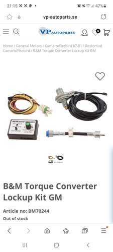

Wandlerüberbrückung ist nicht angesteckt. Ich habe den 3 poligen Stecker da braucht man ein Steuergerät oder?bzw muss die Wandlerüberbrückung angeschlossen sein? Die senkt die Drehzahl im Overdrive noch mal um 300rpm oder?
Das 700 braucht kein Steuergerät, das 4L60E schon..... der 3-Polige ist fürs 700. Einmal Zündungsplus fürs TCC und zweimal Rückmeldung Druckschalter, welcher Gang drin ist. Nicht unbedingt notwendig.
Offizielle Steuerung: Temperaturabhängiger Unterdruckschalter beaufschlagt mit Ported vacuum, geht auf einen Vacuum-Elektro schalter, der hat ein grünes Kabel, das einerseits auf Zündung plus (abgesichert) geht und dann über den Bremslichtschalter zum Getriebe. Fertig.
Geht auch einfacher mit diversen Vor- und Nachteilen.
Wennst das TCC in allen Gängen willst, dann die anderen beiden Pins offen lassen wennst z.B. nur in den oberen Gängen willst, dann den entsprechenden pin in die Leitung auf Masse einschliessen.

Nun bitte noch mal zu der Wandler Überbrückung. Die Getriebehülle stammt von einer C5 Corvette und die Innereien Bremsbänder Trommeln simmerringe sind verstärkt worden sollte laut der Firma die es Gebaut hat max650PS standhalten.Muss die Wandlerüberbrückung angeschlossen sein? Oder ist es nicht unbedingt notwendig? Wenn ja gibt es da ein komplettes Set für die Wandlerüberbrückung?
Wenn ein TCC vorgesehen ist, ist es für die Langlebigkeit auch unbedingt zu verwenden.
Es gibt Rückbausätze, die ein *offenes* Getriebe zulassen, bestehend aus Pumpe, Wandler, Eingangswelle und noch ein paar Innereien.
Die C5 hatte wohl meistens das 4L60E, inwieweit man das überhaupt ohne TCC hinbekommt, keine Ahnung. Das Steuergerät wird wohl trotzdem erforderlich sein.
Aber es gibt die Möglichkeit, den Einschaltpunkt der TCC auf andere Geschwindigkeit/Drehzahl zu setzen, softwaremässig.
Themenstarteram 30. Mai 2023 um 7:42

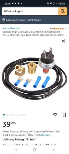

Laut dem Herstellers ist tcc im getriebe verbaut bzw alles vorbereitet.Wie gesagt ich habe einen 3 poligen Stecker.Jetzt wollte ich eben wissen was es da für Steuergeräte oder Vakuum schalter gibt weil wie wandlerüberbrückung ist eigentlich nur im 4ten Gang sinnvoll oder nicht
Jetzt erst das Foto gesehen. Da ist ein TV cable dran, also ist es ein 700. Da brauchst kein Steuergerät, einfach anschliessen wie ich es oben schon geschrieben hab. Dann geht die Drehzahl um 200-400 Touren runter, der Verbrauch um 0.5 bis 1 Liter (je nach HA Übersetzung) runter und die Temperatur wird ebenfalls niedriger sein.
Themenstarteram 31. Mai 2023 um 19:18
Hab diese Sets gefunden mc. drive. welches wäre den besser bzw sinnvoller?
Themenstarteram 31. Mai 2023 um 19:19
