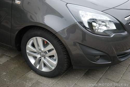

bräuchte eueren Tip zum Thema Reifen.
Beim Innovation sind die 225er Reifen auf 17Zoll Felfen Serie beim Edition 205 auf 16Zoll Felgen.
Habe mal bei Reifen.com die Preise verglichen (auch Winterreifen und Allwetter) dabei
sind die 225er locker mal 40 euro und aufwärts teurer.
Frage haben die 205er mehr Tragkraft ?? und sind somit besser und langlebiger.
Oder ist der 225er auf 17zoll Felgen besser und schafft mehr Kilometer ??

Die Tragkraft der Reifen ist vorgeschrieben ist bei uns dann T91...
Also die 16Zöller haben einen 55er Querschnitt,die 17Zöller einen 45er Querschnitt,
mir ist es von einem Reifenhändler mal kurz und knapp so erklärt worden je
kleiner der Querschnitt desto weniger Kilometerleistung ist von den Reifen zu erwarten.
Eben breiter und flacher...kann es nicht besser erklären.
Viel liegt aber auch an der eigenen Fahrweise,da ist viel Potential.
Aber in der Regel kannst Du schon davon ausgehen das der 205er Reifen mehr Kilometer schafft,
bei normaler Fahrweise...
Gerade beim Diesel (130PS)wirst Du mit 225er Bereifung (nicht)viel Spass bekommen.
Der hat richtig viel Drehmoment und das richtig auf die Strasse zu bringen na ja.
Gruß Sunny Melon;)
Sehr interessante Theorie....
Also der Querschnitt (die Flankenhöhe des Reifens) beeinflusst grundsätzlich die Fahrdynamik, da der Reifen eine menge Unebenheiten (Kurze Stöße, Kanten) wegfedert.
Sprich das 17" Rad mit dem 45er Querschnitt fährt sich "sportlicher" da der reifen bei der Kurvenfahrt nicht "wegknickt", allerdings auch holppriger da er nich so viele Unebenheiten wegbügelt. Der 55er Querschnitt ist komfortbetonter.
Das die Laufleistung unter einem niedrigerem Querschnitt leidet, liegt einzig und allein daran das Kurvenfahrten zackiger und schneller möglich sind.
Zur Breite: ein Reifen mit 225mm Breite hat auch eine größere Aufstandsfläche - also mehr Gummi das mit der Strasse in Berührung kommt. Daraus folgt auch bessere Bodenhaftung in dynamischen Situationen (Beschleunigen, Bremsen, Kurvenfahrten). Im Gegensatz dazu steigt der Rollwiderstand (Mehr Leistung wird gebraucht - dadurch höherer Spritverbrauch).
Fazit: Der Querschnitt beeinflußt die Laufleistung keineswegs, nur das Fahrverhalten des Fahrers und der damit die Laufleistung.
Mehr Reifenbreite trägt leider auch nichts zur Laufleistung bei.
Im Grunde genommen hat es für normale Fahrer nur Optische Gründe.
P.S. Die Tragfähigkeit des Reifens wird - wie durch durch meinen Vorredner schon gesagt - durch die Tragfähigkeitszahl angegeben. Grundsätzlich sind niedrigere Querschnitte mit hohen Tragfähigkeitszahlen schwer vereinbar. Aber eine 91er Tragfähigkeitszahl ist im normalen Rahmen für moderne Reifen und somit nichts besonderes.
Wenn man jetzt aber z.B. einen unterschiedliche Geschwindigkeitsindex (statt T dann H und "extremer") vorliegen hat,
bzw. breitere + größere (durchmesser) zumeist auch sportlichere auslegungen haben,
wegen der zugehörigen gummimischung dazu weicher (mehr haftung),....dann rubbelt sich wohl auch hier schneller ab !
