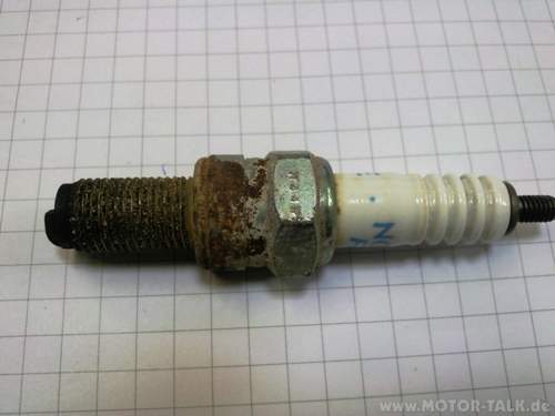

Sodele, Gestern mal alles abgeschraubt und Kabel nachgesehen. Sehen alle soweit Gut aus.
Lenkeramatur auch runter = Null Dreck oder sonst etwas, was stören könnte.
Dann nahm ich mir mal die Zündkerzen vor. Drei Stück einwandfrei aber die von Zylinder 1 - Schauderhaft!:( (siehe Foto)
Kann mir mal einer sagen wie die eine Kerze so aussehen kann?
Kann diese auch die Ursache für meine Aussetzer sein??
Für weiter Infos wäre ich dankbar.
Gruß Andy
Oh die sieht aber übel aus da scheint feuchtigkeit gewesen zu sein vieleicht hast du da einen undichten stecker. Richtig kontakt kann da ja nicht mehr gewesen zu sein.Gruss Markus
Wie sahen die anderen kerzen aus.
Die anderen waren in Ordnung, kein Rost und in etwa rehbraun wies sein soll.
Das die kerze schwarz ist könnte auf eine zündunterbrechung hinweisen im stecker hast du den mal kontolliert ..
Tja, Stecker sehen alle soweit OK aus.
