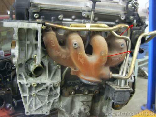

Wollte jetzt mein Thermostat tauschen,weil ich dachte es ist ein 88 er. ist aber ein 92er. schläuche alle gleichmässig warm,Heizwirkung ok.
Woran kann es noch liegen das die Temperatur nicht höher geht ausser wenn ich im Leerlauf länger laufen lasse,dann geht sie auch hoch bis Lüfter anspringt,aber bei der Fahrt, siehe Bild
gruss heinz

Oh man deiner ist ja noch ein Stück krasser wie meiner. Meiner steht zwischen "N" und "O"...
Und deine Drehzahl ist auch recht hoch:confused:
Das mit der Temperatur sollte aber mit dem neuen Thermostat wieder in Ordnung sein :)

Hi Robert,Der Leerlauf war seit ich den Mondi habe noch nie anders,Spritverbrauch (Kurzstrecke) noch nie unter 10 l :(

Na ja ein 88er würde es ja erklären,aber ein 92er? Sollte eigentlich höher stehn,hab schon mal gedacht das dadurch auch der höhere Spritverbrauch kommt?
gruss heinz

Muß ja noch nicht mal am Thermodings selber liegen , da reicht schon ne Undichtheit wo am Rand und schon drückt der dauerhaft Wasser da durch , damit wird die Temp immer im Keller bleiben , ist bei meinen Autos schon seit Jahren so , hab es aufgegeben das zu beheben , neues Thermodings war im besten Fall mal für einen Tag ne Lösung , danach wie immer !
Soweit ich weiss, gibt es ZWEI Temperaturfühler im Mondeo.
Einer misst die Temperatur für das Motorsteuergerät und der andere steuert die Temperaturanzeige.
Evtl. mal den Geber für die Anzeige prüfen/tauschen, wenn die Kühlwassertemperatur allem Anschein nach ok ist.

Das ist richtig, und beide sitzen im Thermostatgehäuse
