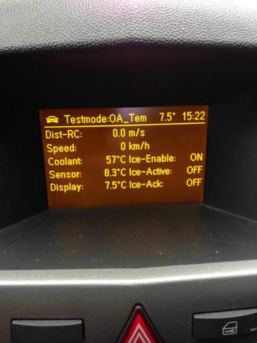

Woran merke ich denn, dass mein Thermostat defekt ist?
Ich meine, eine Kühlwasseranzeige gibt's ja nicht mehr und Opelheizung ging auch noch nie so besonders gut...
Original geschrieben von asterix0815
Mal ne ganz bescheidene Frage:
Einfach mal das Service- oder Werkstattmenü (oder wie das auch immer heißt) aufrufen. Bei eingeschalteten Radio einmal kurz und dann länger die Setting Taste drücken (bis ein "Tiep" zu hören ist). Dann die BC Taste mehrmals drücken bis man bei der Anzeige der Temperatur angelangt ist (abgekürzt mit T).

...dass der Thermostat kaputt ist, merke ich daran, dass der Schlauch in der Nähe des Thermostats gleich beim klaten motor warm wird, was darauf hindeutet , dass der T. beim kalten Motor nicht komplett schliesst.
Aber der Tip vom Robert ist gut. Das muss ich ausprobieren.

Da mein Kühlwasserthermostat hing, aber den großen Kühlkreislauf offen gelassen hat, kam ich nach rund 10km Fahrt auf der Autobahn bei ca. 11 Grad Außentemperatur gerade mal auf 60 Grad Wassertemperatur.
Wie kann der FOH festsellen ob das Thermostat "hängt"/defekt ist?
Was ist eine verlässliche Temperatur um selber festzustellen ob es "hängt" oder nicht! Meiner kommt bei warm gefahrenem Motor nicht über 85Grad!
Der FOH hängt ein Diagnosegerät dran, was ihm in meinem Fall in Klartext sagte, das dieses Thermostat "klemmt".
wie soll das denn gehn? Der FOH erkennt das IMHO auch nur an der Wassertemperatur (Fehlercodes gibt's bei defektem Thermostat (zumindest bei mir) keine).
Gruß Metalhead
mein FOH war auch recht "dankbar" als ich ihm den Wagen auf den Hof gestellt und gesagt hab, daß die Temperatur selbst nach 35 km Fahrt kaum noch über 80°C klettert... Neuer Thermostat verbaut und seitdem heizt der kleine auch wieder ordentlich ;).
@Sternensegler
Wie kann man das testen... Wenn Du losfährst, versuch einfach mal bis zum öffnen vom Thermostat ohne Heizung zu fahren, öffnen wird der Thermostat bei 89-90°C. Danach wird die Temperatur auf etwa 85 °C abfallen (auch mit 1/2 aufgedrehter Heizung) und sich dann je nach Fahrbetrieb bei 84-87°C einpendeln. Unter 80°C im Fahrbetrieb ist nicht normal.
Grüße Panther13

ist die Anzeige auch korrekt für Fahrzeuge die ohne Bordcomputer ausgestattet sind ?? Also eine BC Taste habe ich ja für meinen aber wie komme ich aus dem Menü wieder raus ?
